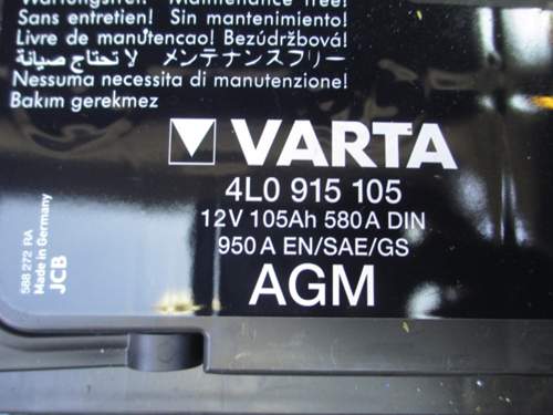

@skylark71 schrieb am 22. November 2024 um 13:17:42 Uhr:
Du kannst nach der Audi TN 8K0 915 105 E googeln, da werden Dir passende Batterien vorgeschlagen.
Du brauchst 12V, 95Ah (oder leicht mehr) und 760A (oder leicht mehr) Kälteprüfstrom. Ich denke Du hast eine AGM-Batterie - schau aber nochmal nach, da sollte ein entsprechender Sticker auf der Batterie sein.
[Von Motor-Talk aus dem Thema 'Autobatterie A4 Avant' überführt.]
So schwer ist das doch gar nicht ein entsprechendes Äqivalent zu finden von Varta den nix anderes ist das - ne Varta Batterie mit Audi Label Nr …. Die Varta Produkt Nr. 4L0915105 steht auch noch irgendwo oben drauf. Genau danach suchst du bei Varta und wirst fündig. Anstelle 380€ bei Audi kostet sie bei Varta Vertriebspartner 125€ 😉 ok - sie ist dann Silber und nicht schwarz.

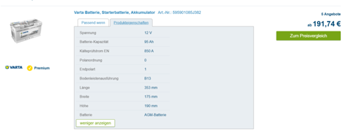

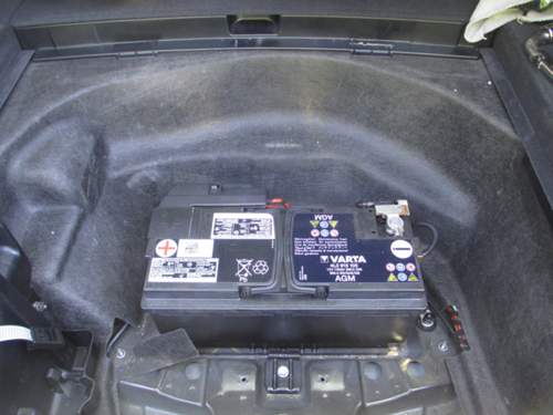

Guten Tag ich habe ein paar Fragen zu meiner Starterbatterie falls ihr euch damit auskennt A4 2.0 TDI 2014 143PS
1. Meine Batterie ist jetzt von Werk 2014 bis jetzt gelaufen. Letzten Winter gab es ne Meldung nachdem das Auto 3 Wochen stand, dass Batteriestatus gering ist und ich durch fahren laden soll. Daraufhin habe ich mir ein CTEK Ladegerät geholt und bevor dieser Winter begonnen hat, komplett aufgeladen. Läuft ohne Probleme weiter. Die ist jetzt 11 Jahre alt würdet ihr jetzt empfehlen vorsorglich eine neue zu kaufen und diese einzubauen? Also hat die aktuelle ihre Zeit erreicht?
2. Ist die Batterie die von Daparto zu sehen ist auf den Bilder geeignet zum einbauen? Weil sie ja etwas mehr Ampere hat als die aktuelle.
3. Die Bodenleistenausführung müsste doch B13 sein?
4. Was genau muss ich nach dem einbau beachten und mit dem Steuergerät machen? Gibts da eine Anleitung dazu?
Bitte nehmt mich nicht auseinander ich frage hier weil es ja ein Autoforum ist wo einen geholfen wird und Vielen dank schonmal für Antworten.

Aktuelle Batterie
Neue Batterie
Such dir eine aus, alle drei Batterien passen bei dir. Deine PR Nummer sollte "JOB" sein:
https://batterie24.de/.../16810
https://batterie24.de/exide-ek950-agm-autobatterie-12v-95ah/90919
https://batterie24.de/bosch-s5-12v-95ah-a13-agm-autobatterie/91315

-Die erste die du nennst würde ich nehmen das ist ja die selbe die ich aus daparto gepostet habe nur günstiger also sind 95Ah kein Problem?
[Von Motor-Talk aus dem Thema 'Batterie austauschen?' überführt.]
Die ganzen PR Nummern stehen im Serviceheft auf der ersten Seite.
95Ah statt 92Ah ist genau richtig.
