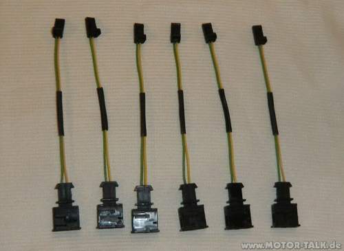

Fertige Adapter kann ich dir schon anbieten... 🙂
Original geschrieben von CAHA_B8
Original geschrieben von kinetixzz
wird nirgendwo angeboten ?? 🙁
...das sind momentan die letzten. Wenn weg, dann weg 🙂
Adapter-led-facelift
sooo ich habs dann auch mal umgerüstet 🙂
danke nochmal an caha für die Adapter 🙂
281020112898
So, ich hab' sie jetzt auch drin. Trotz 2011er Steuergerät keine Fehlermeldung...🙂

Damit die Entäuschung bei einigen nicht zu groß wird, muss ich doch auf folgendes hinweisen:
Ich habe zwar ein Konfortsteuergerät aus MJ 2011 verbaut (8K0907064CQ, SW 0435), allerdings ist mein A4 aus 2009! So wie es aussieht ist der Wert des Widerstandes/Stromaufnahme der Kennzeichenleuchten in der Parametrierung und nicht in der Software des Steuergerätes hinterlegt.
Die Parametrierung wird online vom Server in Ingolstadt mittels SVM übertragen. Die Werte der Anpasskanäle 192ff sind die gleichen wie bei einer Limo aus 2009.
Bei der normalen KZL hat das FIS erst gemeckert, nachdem BEIDE KZL abgeklemmt waren, jetzt reagiert das FIS aber schon beim Abklemmen bei nur EINER KZL.
Ich vermute, dass bei einem A4/A5 aus MJ2011, egal welches Steuergerät verbaut ist, aufgrund der Parametrierung eine LED-KZL ohne Änderung der Parametrierung/Anpasskanäle 192ff. nicht möglich ist...
