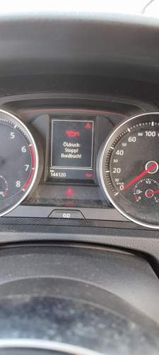

Die Motorleuchte leuchtete rot. Oldruck: Stopp!
VW Golf 7 (AU/5G)
Hallo Guten Tag, bitte geben Sie Auskunft.
GOLF 7 GTI 2014 2.0 TSI
Ich habe an einer Ampel auf der rot gewartet, bei N GANG die Motorleuchte wurde 3 Sekunden lang rot, als ich aufs Gas trat, ging sie aus, ich habe das Öl überprüft, alles ist normal habe es heute zweimal gemacht Beim Fahren habe ich keine Probleme, die Leistung ist gut, es gibt kein Rütteln.
Ich habe vor einer Woche Öl und Filter gewechselt. 5 w 40 LIQUI MOLY Top Tec 4100 in servic autoplus
davor hat die Motorleuchte im Sommer nur 1..2 mal für 2 Sekunden geleuchtet und ist dann ausgegangen

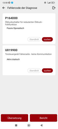

Ich habe eine Diagnose auf meinem Telefon, die mit dem Auto verbunden ist. Ich habe den Fehler gelesen.
P164D00 Oldruckschalter fur
reduzierten Oldruck - Fehlfunktion
Passiv/Sporadisch
Bitte informieren Sie mich, woran es liegen könnte.?

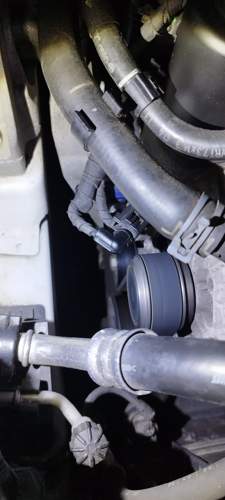

Auf dem einen Bild sieht es so aus, daß das Kabel vom braunen Öldruckschalter an der Riemenschibe anliegt.

@Schneidermeister44 schrieb am 7. März 2025 um 14:34:25 Uhr:

danke, ich werde das im Hinterkopf behalten und das Kabel überprüfen
Auf dem einen Bild sieht es so aus, daß das Kabel vom braunen Öldruckschalter an der Riemenschibe anliegt. Zu diesem Thema kann ich nur sagen: vorsichtig sein.Ich hatte damals einen Opel Kadett D mit den gleichen Symptomen. Ende vom Lied: Lagerschaden Kurbelwelle. Bis zum Schluss sehr gut gelaufen, keine auffälligen Geräusche. Dann auf der Autobahn bei gemütlichen 130 plötzlich Leistung weg, Öldrucklampe an, tot. Öldruck warm und kalt messen lassen.Wenn alles in Ordnung ist, die restlichen Schalter ersetzen.
Ich habe gerade das Kabel überprüft. Nein, es berührt das nicht.

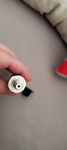

Mir ist aufgefallen, dass ölDruckschalter Grüne nur ein Kabel hat, ist das normal???
Die andre haben mit 2 kabel polig blau und braun Ich habe diese beiden geändert.
Ich musste nur den grünen austauschen.aber es ist ein sehr schwieriger Ort Ich komme da oben nicht an die ran.
Ist ölDruckschalter grün auch für öldruck probleme Wenn es kaputt ist, liegt öldruck probleme ?

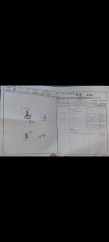

vw sagt meine auto ist mit drei ölDruckschalter
Außerdem ist mir aufgefallen, dass das Grüne ölDruckschalter wohl schon einmal gewechselt wurde.es ist sauberer als die anderen aber ich weiß nicht, ich könnte mich irren

@alex22
Ja, das ist normal
NUR der grüne Schalter, an den Du so schlecht rankommst, kann den Fehler "Öldruck/Stop" im Leerlauf auslösen. Es war sinnlos, den blauen und braunen Schalter zu tauschen, die haben mit dem Fehler direkt NICHTS zu tun! (Der braune Schalter überwacht den Öldruck bei über 2000 Umdrehungen/Minute der blaue Schalter meldet, wenn der Öldruck zu HOCH ist -> beides nicht bei Dir der Fall!)
NUR der grüne Schalter KANN für dieses Problem verantwortlich sein.
Du hast doch schon einen Auszug aus ETKA und von mir die Montageposition für die 3 Druckschalter.
Warum zweifelst Du jetzt an VW ?

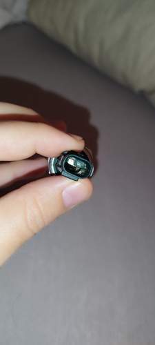

Auf dem Foto sieht man sogar das Produktionsdatum von diesem Schalter (10/2018), der wird wohl schon mal neu gekommen sein. Vielleicht hat der Motor ja schon lange Öldruckprobleme und jemand hat den Schalter schon mal getauscht. Ich könnte jetzt lange Texte über Toleranzen/Verschleiß und Öldruck schreiben, da Du Dich aber scheinbar überhaupt nicht dafür interessierst, WIE dein Motor funktioniert, sondern nur wahllos Teile tauschen willst, bis der Fehler weg ist, erspare ich mir das...

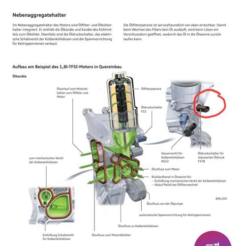

Ich verstehe nicht, warum Du so viel Geld und Zeit investierst, bevor Du überhaupt weißt, ob der Öldruck ODER die Messung des Öldrucks (durch den grünen Schalter) das Problem ist. Es sind doch nur noch 4 Tage bis zum Termin in der Werkstatt. Bis dahin würde ich den Wagen überhaupt nicht mehr bewegen...
Der Ausgangsfehler war: "Öldruckschalter für reduzierten Öldruck Fehlfunktion."
Und nur der braune Öldruckschalter ist genau für den reduzierten Öldruck, zumindest laut SSP EA888.

P164D00 Öldruckschalter für reduzierten Öldruck -Fehlfunktion Passiv/Sporadisch
Ich lösche den Fehler und er ist behoben.der Fehler tritt nicht mehr auf bis der Fehler auf dem Display erscheint öldruckam

Es spielt, wahrscheinlich, keine Rolle welcher öldruckschalter einen Fehler auslöst.
Die Meldung im KI wird immer kommen.
Ich habe mir so ein Gerät gekauft und habe es zuhause stehen. Öldruckmessen adapter Werde ich es alleine schaffen? Welcher Öldruckschalter soll es rein? Grun braun blau oder alle 3 Worauf muss ich achten?
Das Messgerät wird anstelle des BRAUNEN Öldruckschalters eingeschraubt.
(Wenn der braune Schalter ausgebaut ist, wird das Kombi natürlich immer die Ölwarnung anzeigen)
