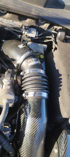

Guten Morgen,
sollte dieser hier wohl sein.
Ist der Ersatzschlauch von GH Motorsport.
VG Reddeer2000
@Reddeer2000 schrieb am 4. März 2025 um 07:24:17 Uhr:
Guten Morgen,
VG Reddeer2000
oOOoo super originell danke ich habe es bestellt vielen dank
Ich habe auf der Website danach gesucht, konnte es aber nicht finden. Danke, Sie haben es gefunden.
@6N1 schrieb am 4. März 2025 um 00:51:33 Uhr:
Im Zweifel sollte dein Ansaugungshersteller sowas rumfliegen haben, da das Bestandteil des Kits ist. Aber mal bei ein paar Online-Tuningshops im Zubehör nachzusehen dürfte günstiger kommen. Daher die Maße nehmen.
danke für die Informationen, jemand hat mir vor einiger Zeit einen Link zum Original von hier auf der Site geschickt Ich habe es bestellt.
https://hg-motorsport.de/hf-series-schwingungsdaempfer?c=4393

Außerdem werde ich den kaputten Schlauch durch einen originalen ersetzen, den ich bestellt habe.

Ich habe es geändert.diese Schlauch mit orginal hgsport

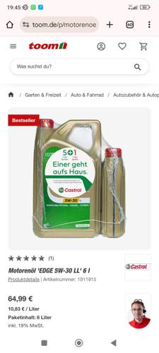

Ist 5 w 30 fur mich besser oder 5 w 40 ?
Ich habe eine angebot fur 60 euro 5 w 30 gefunden eine foto auch 6 liter ich brauch 5.7 l
Past fur meine auto oder besser fur mich 5w40
Fur meine tsi 2.0 gti golf 7 ?
