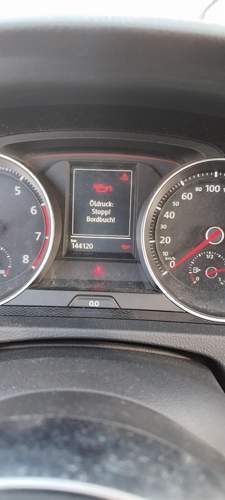

Die Motorleuchte leuchtete rot. Oldruck: Stopp!
VW Golf 7 (AU/5G)
Hallo Guten Tag, bitte geben Sie Auskunft.
GOLF 7 GTI 2014 2.0 TSI
Ich habe an einer Ampel auf der rot gewartet, bei N GANG die Motorleuchte wurde 3 Sekunden lang rot, als ich aufs Gas trat, ging sie aus, ich habe das Öl überprüft, alles ist normal habe es heute zweimal gemacht Beim Fahren habe ich keine Probleme, die Leistung ist gut, es gibt kein Rütteln.
Ich habe vor einer Woche Öl und Filter gewechselt. 5 w 40 LIQUI MOLY Top Tec 4100 in servic autoplus
davor hat die Motorleuchte im Sommer nur 1..2 mal für 2 Sekunden geleuchtet und ist dann ausgegangen
Ich habe eine Diagnose auf meinem Telefon, die mit dem Auto verbunden ist. Ich habe den Fehler gelesen.
P164D00 Oldruckschalter fur
reduzierten Oldruck - Fehlfunktion
Passiv/Sporadisch
Bitte informieren Sie mich, woran es liegen könnte.?

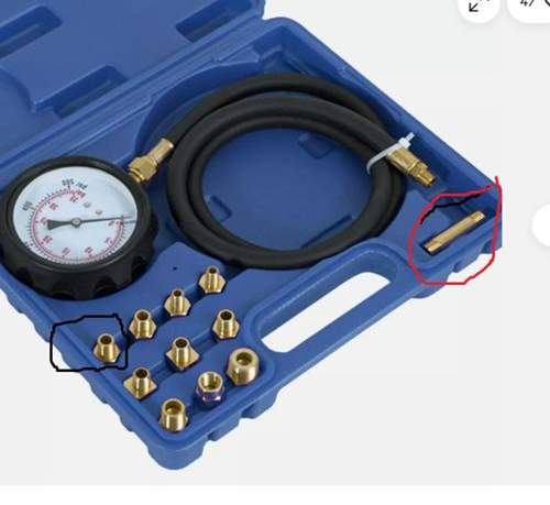

Das Messgerät wird anstelle des BRAUNEN Öldruckschalters eingeschraubt.
(Wenn der braune Schalter ausgebaut ist, wird das Kombi natürlich immer die Ölwarnung anzeigen)
Die Messung sollte bei warmen Motor durchgeführt werden. Ich messe immer bei ca. 80°C Öltemperatur.
Der Zeiger im Kombiinstrument zeigt die WASSER-Temperatur, im FIS müsste aber die Öltemperatur angezeigt werden können.
Wenn das Motoröl warm ist, darf der Öldruck im Leerlauf nicht unter 0.85Bar fallen.
Wenn der Motor schneller dreht, sollte der Öldruck bei ca. 1.6 Bar liegen.
(Der Öldruck kann auch höher werden : Siehe Seite 23: https://esperformance.net/ssp/vw/SSP_522_DE.pdf
Da Du aber ein Problem mit zu wenig Druck hast, sollte diese Messung ausreichen.)
Das kann man alleine schaffen, zur Not filmst du mit Deinem Handy die Anzeige vom Druckmessgerät, wenn Du Dich ins Auto setzt, um Gas zu geben.
Du musst nur aufpassen, dass keine Teile die Riemen berühren, die da in der Nähe laufen.
Sieh zu, dass die genug Lappen hast, um das Öl aufzunehmen, das beim Anbauen/Abbauen des Messgerätes ausläuft (Im Schlauch vom Öldruck-Messgerät ist immer ein bisschen Öl, das ausläuft, wenn man das Gerät wieder abbaut)

Soll ich dieses Verlängerungs auf dem Bild mit rot verwenden oder funktioniert der Ständer auch ohne Verlängerung? nur mit dem Schwarz, das ich unterstrichen habe braucht auch di dichtung in druckschlater oder direk ohne dichtung ?
Baue das Ding einfach zu zusammen, wie es am besten passt. Die Verlängerung ist bei Deinem Motor wahrscheinlich nicht nötig. Eine Dichtung wäre schon schön, sind keine bei dem Druckmessgerät dabei ?
Ich habe für solche Fälle immer einige tausend Alu-Dichtringe rumliegen...
Es ist nicht wirklich schlimm, wenn ein paar Tropfen Öl austreten, weil die Abdichtung nicht perfekt ist, ohne Dichtung würde ich das Messgerät aber nicht einschrauben, weil es schlimmstenfalls die Dichtfläche am Filtergehäuse beschädigen könnte.

danke für die nützlichen Informationen, Ich werde die alten Sensoren 1 Dichtung nutzen
