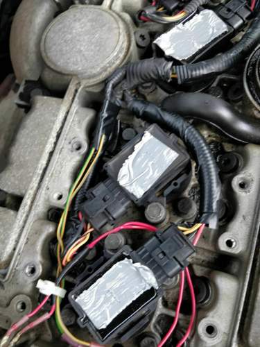

ERFOLG! ERFOLG! ERFOLG!
Heute habe ich mich nochmal mit @easygo76 getroffen und wir haben zusammen am Auto gebastelt! Bei meinem Auto war der letzte Stand der Fehler folgender:
Nockenwellenversteller, Heizung hintere Lambda, das Spülventil für die Tankentlüftung und alle Zündspulen.

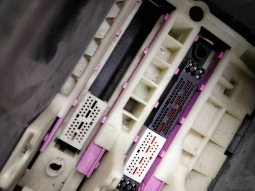

So. @easygo76 und ich haben und nochmal dran gemacht. Steuergerät raus, alle Stecker der Zündspulen und des Nockenwellenverstellers ab und durchgemessen mit dem Multimeter. Alles ok soweit! Es kam auch überall 12v an. An alles 5 Spulen.
Dann haben wir den Nockenwellenversteller nochmal durchgemessen, ob da 12 Volt ankamen. Zündung an, nichts. Keine 12 Volt! Einfach nichts.
Kann nicht sein! Kabel defekt?
Sicherungen nachgeschaut. Normaler Sicherungskasten alles ok. Hauptsicherungen... Siehe da Sicherung durchgebrannt (Emissionen controll, oder so)!
ZACK neue rein, Motor starten, ausgelesen und:
Fehler Heizung weg und Fehler vom Spülventil weg! Mega! Aber Nockenwellenversteller läuft immer noch nicht. Versteller abgeschraubt, Widerstand gemessen, nichts vorhanden (laut Vida 3,7 Ohm). Ich hatte noch das teure Neuteil, was schon mal verbaut war und keinen Erfolg bracht im Kofferraum. Widerstand gemessen, siehe das. Der Wert kommt Ran! Zack neu eingebaut, Motor starten und...:
Fehler Nockenwellenversteller weg!
Nur noch die Fehler der Zündspulen blieben. Alle Zündspulen von @easygo76 bei mir rein. Motor starten, MKL aus!!! Ausgelesen und keine Fehler!
Dann haben wir nach und nach seine Spulen gegen meine von PolarParts ersetzt! Im Endeffekt lief es darauf hinaus, dass 3 von 5 PolarParts Spulen defekt gewesen sind!
Das interessante dabei war, dass das MSG immer nur den Zylinder nicht als Fehler geschmissen hat, wo der Fehler wirklich war!
Als Beispiel 4 Zündspulen von @easygo76 drin, auf Zylinder 1 meine Defekte PolarParts und das MSG listet alle Zündspulen auf, außer von Zylinder 1, die aber eigentlich wirklich defekt ist!
Nunja drei PolarParts Spulen reingeschmissen, zwei davon drinnen gelassen (werden ersetzt), zwei alte von mir aus dem Kofferraum wieder verbaut und eine hatte @easygo76 mir noch spendiert (hatte er auch noch dabei). Nun denne. Keine MKl und nichts im Fehlerspeicher! 1a. Letztesmal hatte @easygo76 nur 4 Zündspulen dabei und wir hatten nicht direkt gegen seine aus dem Block getauscht, deshalb blieb der Fehler bestehen.

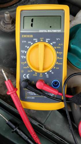

Hallo @Zug_Spitzer! Hast dich gut dran erinnert. Geschraubt wird immer nur auf dem Parkplatz mit Minimalstausstattung. Ich habe ein Bild vom Multimeter dran gehängt. Ich werde nächstesmal mein Handy beim Messen beiseite legen. Die Zündspulen habe ich damals getauscht, relativ kurz nachdem ist das Auto gekauft hatte. Da ist mir eine Zündspule abgerauscht, lief nur noch auf 4 Pötten. Erstmal eine neue rein, ein paar Wochen später neue Kerzen. Danach iwann ist mir noch eine abgerauscht und dann hatte ich die immer mal so nach und nach gewechselt. Spulen sind wie gesagt von Polar Parts und sind jetzt rund 1,5 Jahre in Benutzung glaube ich.
Achso und zum Thema "Keine Werte erhalten": so wie auf dem Bild, so sieht die Anzeige aus, wenn an den Messespitzen nichts abgeschlossen ist. So sah es gestern auch sehr häufig aus, als ich die Messpitzen drangehängt hatte. Hüpfend hoch, dann wieder so wie auf dem Bild, iwann bekam ich halt diesen kleinen Wert heraus. Ich hoffe es regnet gleich nicht, dann gehe ich nochmal ran!
Hi, ah, Danke für die Infos. Also, seit die Zündspulen nach und nach dann komplett ersetzt waren, war die MSG-Lampe nicht an ... kam irgendwann erst später und dann ging das Ganze los, mit NW-Versteller/Lambda/Z-Spulen ?
O.K. mit dem 'Messi', kein auto-range also. Vllt. sollte man lieber mal den 2000Ohm-Bereich wählen, anstatt 200Ohm ... beim Prüfen auf 'Durchgang' .. sprich niederohmige Werte; sollte dann 0,x od. eben diese "1" (= 'unendlich' Ohm/keine Verbindung/Durchgang).
Eigentl. hat dein 'Messi' dort ja auch eine Durchgangs-Prüfer/Piepser Funktion (Stellung rechts neben 200Ohm, Diode-Symbol); falls man die Messspitzen ganz kurz verbindet und dann sofort auch einen 'Piep' hört, könnte man auch damit testen; es gibt allerdings Geräte, die erst mal "gemütlich" einen Mittelwert bilden und dann a la "ah-ja-ziemlich-niederohmig,-O.K., dann-piepe-ich-mal" von sich geben 🙄 (ich hasse die Dinger !!, denn in der Zwischenzeit ist man schon wieder an irgendeinem Kontakt zum testen vorbei und es piept dann nicht mehr, wenn man gerade einen Kurzschluss zw. Leiterbahnen od. sowas sucht)).
Etwas Vernünftiges hat gefälligst sofort zu piepen 😠! 😛
Klar, kannst den Piep dort in jedem Fall verwenden - nur nicht herumzittern / Kontakt unterbrechen, falls es eben so'n lahmer Mittelwertbilder ist ;-) .
Mit Dioden Funktion piepst es! Ist das gut?
So 002/001

Zu den Werten. Es war schwierig vernünftige Werte zu ermitteln, da es immer schwankte, aber irgendwann hatte ich den Dreh fast raus und habe immer den niedrigsten wert genommen. Einstellung war ganz normal auf 200 Ohm:
0,06/9 Nockenwellenversteller
Zündspule 1: 0,07/0,08
Zündspule 2: 0,09/0,12; zweite Messung: 0,21/0,25
Zündspule 3: 0,06/0,07
Zündspule 4: 0,06/0,07
Zündspule 5: 0,13/0,15
Ich habe ebenfalls wie von Zugspitze beschrieben die Messung mit dem Ton und dem Dioden Messzeichen gemacht. Hat immer gepiepst, immer Werte von 001/002.

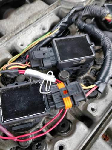

Was wurde da 'gemessen' ? Die Funktion/sprich 'Durchgang'😉 der einzelnen Adern zum abgezogenem Stecker der Zündspulen ? Oder waren die Stecker noch an den Zündspulen ?
Wenn Du 0,x Ohm pro Einzelader der Zuleitungen (ohne Stecker auf ZSpule gesteckt) misst, ist das doch schonmal gut; meint die Leitungen bis dorthin sind O.K. (im Ruhezustand ;-) , wenn nun bei Fahrt die Kabel wackeln könnte, kann's natürlich auch auch schon mal kurzzeitige Aussetzer geben (sprich Wackelkontakt) ? ). Im Stand müsste man also Dauer-'piepen' lassen und an Kabel herum-"kneten", um zu hören, ob's irgendwie Aussetzer gibt ;-))
O.K., wunderbar; also nur die Kabel; noch nicht die Spule.
Was gibt denn der Schaltplan her, bzgl. der Pins (anscheinend 4 ? , nach Peak_t) der Spulen; gehen dort 2 od. 3 etc. Einzeladern hin (frage mich, ob 'ne reine echte Wicklung od. noch eine "Schaltstufe" (Transitor od. ähnl.) in den ZSpulen-Köpfen vorhanden ist).
Wow! Mutig mutig ;-) , aus Bild 2 kann man nun sehen, das Kontakt dort hinzukriegen nicht so 'ohne' ist; Steckplätze sehen doch etwas filigraner aus, als beim 850er ;-) . Mit Stecknadel od. u. Umst. Büroklammer sollte es funktionieren.
Ja, man muss sich ja iwie zu helfen wissen 😁
Was meinst du was der Schaltplan her gibt? Bei jedem Zündspulenstecker wird an Pin 1 gemessen. Bei jedem. Nur beim Steuergerätekasten unten verändern sich die Pins. Für Spülenkabel Nummer 1 ist es 31, für 2 ist es 30, für 3 ist es 29, für 4 ist es 51 und für 5 ist es 50.
