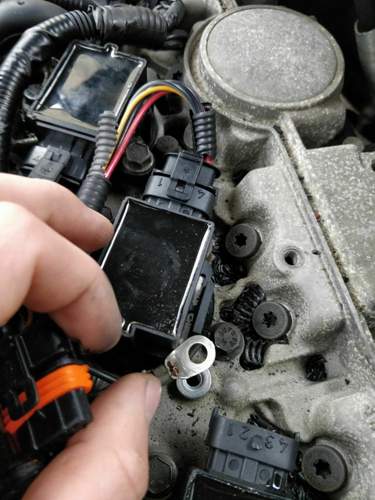

Nunja, etwas später blieb die Leuchte dann aber dauerhaft an und ich beschäftigte mich nochmal etwas genau mit dem Thema des Magnetschalter Nockenwellenversteller. Der ADAC war auch nochmal da zum Auslesen, da kam das selbe bei heraus.
Nunja, mein Wissen zu meinem Auto wurde etwas größer und ich hatte den besagten Magnetschalter schon lokalisiert und in einigen Foren und Berichten gelesen, dass eine Reinigung helfen kann. Gesagt getan, das erste mal gereinigt (mit neuer Dichtung) keine Besserung. Fehler blieb bestehen. Dann kaufte ich mir einen gebrauchten Versteller von eBay. Eingebaut, natürlich mit neuer Dichtung, brachte Erfolg! Leider nur kurzzeitig. Dann ging die Leuchte wieder an.

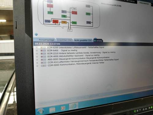

Heute habe ich mich nochmal mit @easygo76 getroffen und wir haben zusammen am Auto gebastelt! Bei meinem Auto war der letzte Stand der Fehler folgender:
Nockenwellenversteller, Heizung hintere Lambda, das Spülventil für die Tankentlüftung und alle Zündspulen.

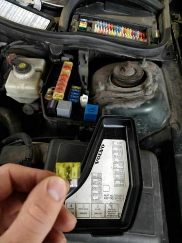

Sicherungen nachgeschaut. Normaler Sicherungskasten alles ok. Hauptsicherungen... Siehe da Sicherung durchgebrannt (Emissionen controll, oder so)!

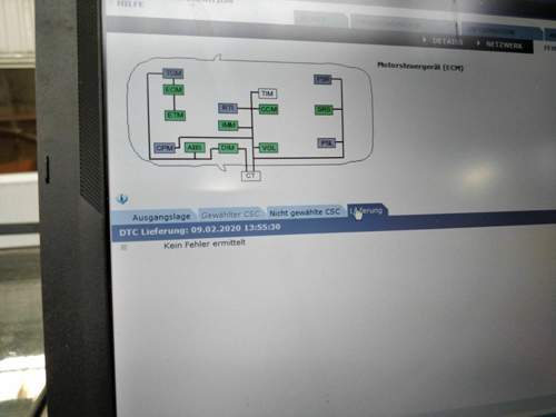

ZACK neue rein, Motor starten, ausgelesen und:
Fehler Heizung weg und Fehler vom Spülventil weg! Mega! Aber Nockenwellenversteller läuft immer noch nicht. Versteller abgeschraubt, Widerstand gemessen, nichts vorhanden (laut Vida 3,7 Ohm). Ich hatte noch das teure Neuteil, was schon mal verbaut war und keinen Erfolg bracht im Kofferraum. Widerstand gemessen, siehe das. Der Wert kommt Ran! Zack neu eingebaut, Motor starten und...:
Fehler Nockenwellenversteller weg!
Nur noch die Fehler der Zündspulen blieben. Alle Zündspulen von @easygo76 bei mir rein. Motor starten, MKL aus!!! Ausgelesen und keine Fehler!

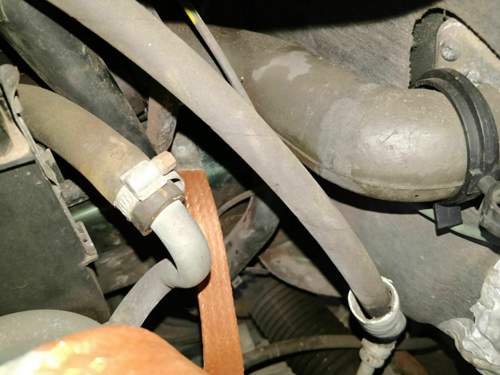

Du hast oben am Motor zwei Massebänder Motor / Karosserie.
Abschrauben, Kontaktflächen sauber (metallisch blank) machen, wieder zusammenbauen.
Weiterhin unterhalb der Motorabdeckung (da, wo du die letzten Tage gearbeitet hast ;-)). Da gilt das selbe.
Außerdem hast du noch einen großen Masseanschluss am Getriebe. Musst du von unten ran.

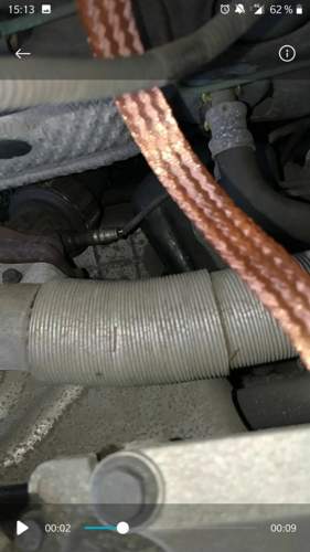

Moin liebe Menschen.

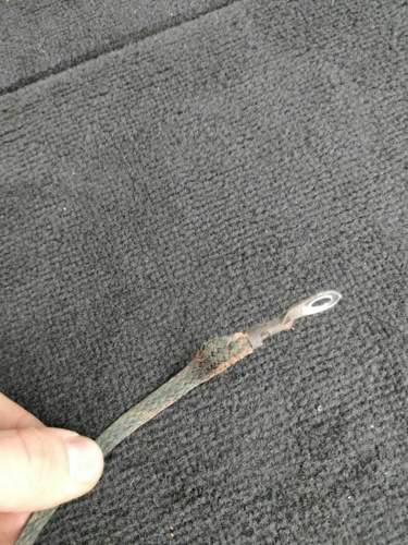

So Masseband tauschen hat endlich geklappt. Hat Spaß gemacht und ich freue mich wie bolle, dass ich es geschafft habe. Ich habe die Aufnahmepunkte natürlich mit gereinigt. Genauso wie direkt auf sem Block drauf zwischen den Zündspulen. Siehe Bilder.
Dann habe ich nochmal mit dem Mini Bluetooth Dongle ausgelesen. Der Fehler der 5 Zündspulen trat immer noch auf. Ich habe auf Zylinder 1 eine alte Zündspule rein getan um zu schauen ob es ab den Zündspulen von PolarParts liegt aber MSG wirft immer noch alle 5 Zündspulen als Fehler raus. Naja, macht nichts Motor schnurrt!
Was jedoch interessant war, ist dass der Fehler der 1. Lambdasonde raus geworfen wurde und zwar immer. Manchmal nach dem Auslesen und löschen war nur noch ein gesamter Fehlercode für alle Zündspulen vorhanden (P0350), ohne alle einzeln aufzuzählen aber der Fehler der Lambdasonde blieb immer bestehen! Vor zwei Wochen bei Volvo auslesen kam genau der selbe Fehler mit der Lambdasonde heraus, konnte aber gelöscht werden aber wie man sieht kam der nun wieder. Auch als der Motor schön warm war. Also dies nur nochmal zur Bestätigung, dass mein Billig Bluetooth Dongle da keinen falschen Fehler interpretiert, wenn es beim Volvo auslesen auch schon heraus kam (vor 2 Wochen).
Der Fehler des Nockenwellenversteller war manchmal da, manchmal nicht. Eher häufiger nicht vorhanden als vorhanden. Komisch.
Also ich denke als nächstes kommt die Lambda dran. Was meint ihr.
Ideen und Tips für den Tausch und Ausbau?
Beste Grüße und einen schönen Sonntag
Lukas
... Fehler Nockenwellenversteller habe ich auch manchmal... tut nix zur Sache, lässt sich löschen und Motor läuft auch ohne Probleme wenn nicht gelöscht!
Lamdasonde wäre da in der Tat das Nächste... geht in der Regel problemlos, vllt. etwas WD40 oder ähnliches zur Hilfe nehmen... 😉

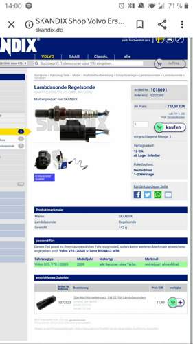

Moin Lukas
An die Lambdasonde kommst du am besten von unten ran. Entweder 24er oder 27er Schlüsselweite. An den Stecker kommst du am besten von oben ran. Nimm das Warmluftrohr zum Luftfilter ab. Außerdem befinden sich die Kabel für die beiden Sonden in einem Kabelkanal der nach vorne geht. Diesen Kanal kannst du ganz einfach öffnen. Die Steckverbindungen der beiden Sonden sind gemeinsam mit einem Kunststoffclipp befestigt. Den kannst du rausziehen. Dann hast du den Stecker in der Hand und entsprechende Bewegungsfreiheit.
Die Sonden können sehr fest sitzen. Versuche erst die Sonde zu lösen bevor du mit den Steckern anfängst.
Thomas
Falls du eine funktionierende Lambdasonde zum Testen brauchst, hätte ich noch eine mit folgenden Daten da:
Volvo 9202309 / DENSO 3310
Thomas
