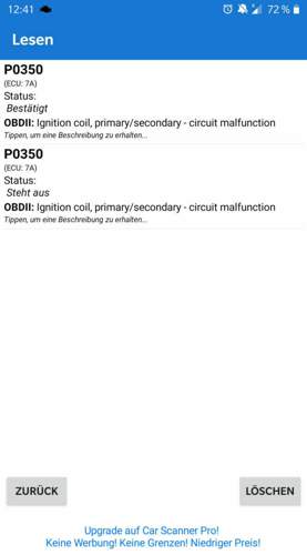

Hallo liebes Forum,
ich bin auf diesen alten Thread aufmerksam geworden und habe das gleiche Problem mit den defekten Zündspulen welche mir beim Fehler auslesen angezeigt werden.
Fehler ECM 3310 bis ECM 3350
Also alle 5 Zündspülen. Der Motor läuft jedoch ganz normal.
Lösche ich den Fehler taucht dieser direkt nach dem Löschen wieder auf und ist auch permanent abgelegt.
Was mich jedoch wundert ist, dass der Wagen bis vor einer Woche dieses Problem nicht hatte und auch dieser Fehler nicht abgelegt wurde.
Ich habe heute meine Drosselklappe eingebaut (hatte diese zum Umbau auf Hallsensoren eingeschickt) da ich vorher das typische Drosselklappen- Problem hatte---) schlecht startender Motor, leichtes Drehzahlsägen im Leerlauf, ganz selten das Ausgehen des Motors.
Bevor ich nun teuer alle Zündspulen ersetze, könnte es auch etwas mit der modifizierten Drosselklappe zu tun haben? Eigentlich ist dort doch kein Update fürs Steuergerät notwendig oder?

@mic1412 welche Zündspulen sind verbaut?
Zündspulen von Bosch.
Guck mal unter die Abdeckung / Deckel von Kerzen und zündspulen wenn du da ein Kabel von den Spulen eventuell eingeklemmt hast und beim festschrauben mit der Schraube das Kabel quetscht kann es auch sein das die Leuchte angeht , hatte ich selber schon und ich habe mich doof und dusselig gesucht .
Habe alles sorgfältig kontrolliert, auch dort ist alles sauber (kein Öl) und ebenfalls keine offenen Kontaktstellen etc.
So bin von meinem Thread hierher geleitet worden und bei mir waren es ja auch zwei Hitachi Spulen die wohl nicht genau im Toleranzbereich fürs MSG liegen und deswegen Fehler aller 5 schmissen.
Mit Bosch Spulen war dann der Fehler weg.
