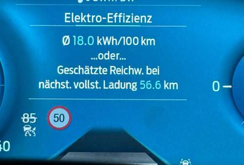

Guten Tag zusammen,
durch meinen Kuga PHEV komme ich das erste Mal mit dem Thema E-Mobilität in Berührung.
Langsam bin ich mit dem Thema ganz gut vertraut.
Aber so ein richtiger Profi in dem Fach bin ich noch nicht.
Ich hoffe daher, dass mir jemand folgende Fragen beantworten kann.
- Trägt die Batterie Schaden davon wenn das Auto trotz vollständiger Aufladung weiter am Kabel bleibt?
- Wie ist der Durchschnittswert kW/h (siehe Bild) zu verstehen? Je geringer der Wert, desto weniger Strom verbrauch ich derzeit pro 100 km? Oder je geringer der Wert desto weniger kann mein Auto laden, sprich, ich habe weniger Reichweite? Ersteres wäre ja besser...
Danke im Voraus!

@alematico schrieb am 11. Januar 2023 um 21:21:53 Uhr:
da steht kWh/100km
Schaden tut es dem Akku nicht, wenn das Auto die Nacht am Kabel hängt. Ich würde aber, falls du nicht die volle Reichweite benötigst, die maximale Aufladung entsprechend zu reduzieren, das verlängert die Lebensdauer des Akkus.
Die kWh- Angabe soll deinen Verbrauch darstellen, ist aber ungenau und daher wenig aussagekräftig. Sieh es als groben Richtwert an, der sich entsprechend deines Fahrstils und der Wetterbedingungen auch ständig ändert.
