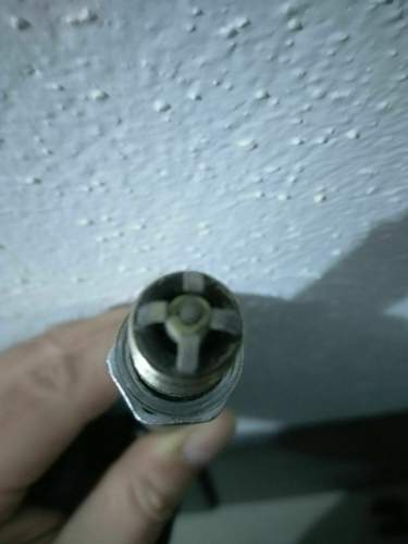

Habe heute nach geschätzten 50-60tkm die seit dem letzten Kerzenwechsel vergangen sind, am zyl 1 eine Bosch Super 4 Zündkerze heraus gedreht, um mich mal vom Verschleiß bzw vom Kerzenbild zu informieren. An einer Elektrode ist nur ein minimaler Verschleiß bzw eine Ungenauigkeit zu erkennen. Ansonsten sieht die noch top aus, aber über den Elektrodenabstand kann ich nichts sagen. Wollte einfach vermeiden, daß ich mit verschlissenen Kerzen unterwegs bin, und ich wollte auch keine einwandfreien Kerzen raus schmeißen. Ich finde daß diese Kerze nach der Laufleistung noch sehr gut aussieht, aber ob ich diese dennoch erneuern sollte, weiß ich auch nicht so recht, grenzwertig irgendwie. Ich hatte mal Beru Kerzen im Einsatz, die sahen wesentlich schlimmer aus. Das Bild ist leider etwas unscharf geworden, man sieht aber die saubere Verbrennung.
