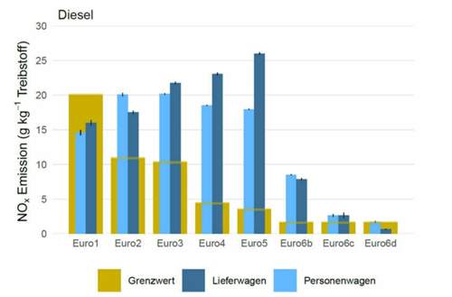

Ich schlag vor, dass man sich "Ermittlung der Emissionen von Kraftfahrzeugen im fließenden Verkehr mit Remote Sensing Detection (Emi-RSD)" gönnt (Berichtsdatum Juli 2020, Messungen in und um Berlin) und dort in den Tabellen nachschlägt. Downloadlink: https://www.berlin.de/.../rsd_schlussbericht.pdf
Recht detaillierte Auswertung, sind übrigens Messungen die in der Schweiz seit etwa 2002 erfolgen. Und "oh Wunder", kein echter Unterschied zwischen Euro-4 und 5. Weil beide real keine Abgasreinigung haben. Warum sollen die sich unterscheiden, wenn sich außer dem Einspritzdruck faktisch nichts geändert hat?
Aus dem 2017er(!) Handbuch für Emissionsfaktoren (Werte wurden mittlerweile nach OBEN korrigiert) siehe auch die Grafik im Anhang. Danach ist Euro-4 beim Thema NOx sogar knapp besser als Euro-5. Die Schweizer kommen zum selben Ergebnis, der Unterschied im spezifischen NOx zwischen EU4 und EU5 ist irrelevant.
EBEFA 3.3 NOx Euro-4 und 5 Diesel
RSD Messungen Schweiz
Der Einspritzdruck hat sich zum Beispiel geändert. Was ist mit den Verbrennungstemperaturen, der Ladedruckregelung und dessen Bemessung?
Ich glaube kaum dass es zwischen Euro 4 und 5 keinen technischen Fortschritt in der Motorenentwicklung gab.
Achja, glaube keiner Statistik die Du nicht selber gefälscht hast.
Was du glaubst ist egal, die Messungen haben recht. Zudem hast du schlicht nicht verstanden, wo das NOx im Brennraum erzeugt wird und wo welche Verbrennungstemperaturen anliegen. Weil sonst würdest du sowas nicht schreiben. Nur weil du etwas nicht verstehst heisst das noch lange nicht, dass etwas nicht so sein kann.
