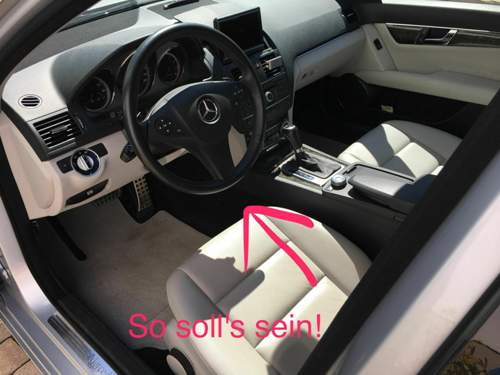

Nicht die Räder sind wichtig, sondern das Lenkrad! Ab Werk sind die Rastlöcher neben dem Bolzen in der Lenksäule. Falls die Lenksäule mal ausgebaut wurde, kann es sein das diese verdreht eingesetzt wurde. Ist technisch nicht schlimm, aber er rastet dann evtl. in Geradeaustellung ein. Die Räder können nach links oder rechts eingeschlagen sein aber das Lenkrad in Geradeausstellung.
Gruß Wolly

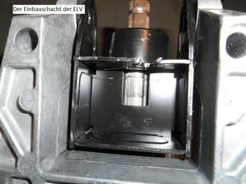

Am besten die Räder Spannungsfrei in Gradeausstellung. Es gibt keine Rastlöcher siehe Bild.
Längsnuten wäre fachlich korrekt, aber nicht so einfach zu erklären.
Normalerweise steht der Bolzen der ELV genau auf dem Steg zwischen den Nuten wenn das Lenkrad geradeaus steht. Probiere es mal mit abgezogenem Schlüssel aus. Das Lenkrad lässt sich nach links oder rechts bis zum Reinrutschen des Bolzens bewegen. Beim Einstecken des Schüssels vorher aber Lenkrad wieder spannungsfrei ziehen 😉.
