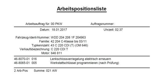

Ich hab mir jetzt die AW von Mercedes besorgt für die ELV (aus dem WIS/ASRA), 16 AW für Lenkungsschloss erneuern, plus 5 AW für Programmieren/Werkstattschlüssel. Zusammen 21 AW, bei ca. 9,50€ netto sind das ca 230€ Einbau plus ca. 400€ ELV Steuergerät.
Ich werde da gleich Randale machen, ist ja schon fast ein Betrugsversuch
Du hast die Diagnose Stellung sowie den kurztest und Ladegerät anklemmen vergessen. Und für die Demontage muss auch noch die Batterie abgeklemmt werden.
Und das sind nur zeitvorgaben. Wenn die elv mechanisch ausgebaut werden muss fallen natürlich mehr arbeiten an.
Und die 5 AW's für Schlüssel codieren kannst du vergessen. Denn die Kosten bei den Schlüssel Stationen in der Niederlassung können von 90-200 Euro variieren.
Und so hat man viele unterschiedliche Preise.
Wieso soll ich das vergessen? Aus was sollen sich denn die 21 AW denn sonst beziehen, wenn nicht für den Ein/Ausbau? Fürs Däumchen drehen? Batterie An/Abklemmen sowie Diagnose und Kurztest kommen noch dazu, dass ist richtig, aber dennoch varriert da nicht viel. Ich hab bei einem Schwesterbetrieb angerufen gehabt und die haben es mir bestätigt. Ich bin auch eben da gewesen, der Herr konnte es sich nicht erklären wie er auf 1700€ bzw. 1300€ (ohne EZS) kommt und bat um entschuldigung. Es wird nun für 700€ erledigt.
