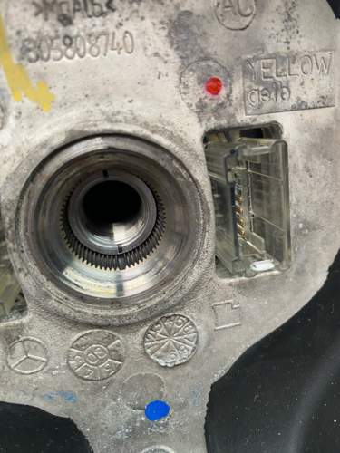

Die haben sicherlich die Lenksäule versetzt eingebaut, das durch eine Achsvermeeung zu korrigieren mag zwar möglich sein ist aber sicherlich nicht der richtige Weg. Wenn der vorher von der Achse gut war würd ich da nicht rangehen.
Da ist einer der Zahnkränze (obere Lenkungskupplung oder Lenkrad selbst) versetzt montiert. Die Lenkungskupplung hat eigentlich eine Führung dafür, soweit ich weiß, so dass es wohl das Lenkrad sein dürfte.
Ein versetztes Lenkrad an der Achse zu korrigieren oder umgekehrt ist Unsinn. Ein Lenkgetriebe hat nur genau eine definierte Mittellage. Von der aus bewegt sich das kurveninnere Rad mehr als das kurvenäußere. Die Lenkung verhält sich also für jedes Rad asymmetrisch, je nach dem, ob man nach links oder nach rechts lenkt (um die Kurvenradienunterschiede über die Fahrzeugbreite auszugleichen - vgl. „Ackermann-Lenkung“).
Wenn man nun das Lenkrad in die eine Richtung und die Achseinstellung in die andere Richtung versetzt, hat man erstens unterschiedliche Wendekreise rechts und links und zweitens stimmt die Spur nur noch genau im Geradeauslauf. Kurvenverhalten ist dann undefiniert.

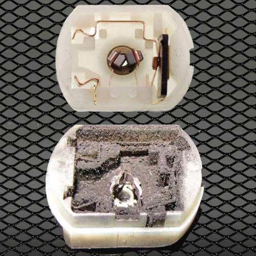

Bei meinem C200 CDI Bj. 2009 hatte ich das gleiche Problem, ELV defekt. Nachdem ich den Wagen nach der Reparatur abgeholt hatte, stand das Lenkrad auch schief und es standen einige Fehlermeldungen an, Lenkwinkel usw. Ich dann zurück nach MB Zittel, der Meister meinte, "dass der Wagen noch nicht freigegeben wäre". Das Lenkrad wurde also falsch montiert und der hatte wohl der MB-Monteur gepennt.
Weis auch nicht, welche abgedrehten Ingenieure sich so eine Technik einfallen lassen? Ich nehme an, dass die Motorkohlen des ELV-Motors im Laufe der Zeit abnutzen und das Problem bei jeder ELV vom gleichem Typ früher oder später auftritt. Am besten ELV irgendwie außer Betrieb nehmen und überbrücken. Ich glaube nicht, dass diese alten KFZ noch gestohlen werden.
Auf jeden Fall kann man mit der Reparatur der ELV jede Menge Geld verdienen
@Guenni17 schrieb am 1. Dezember 2024 um 10:37:17 Uhr:
Das hast du schon richtig erkannt !
Es wird alle einmal treffen die so eine ELV in Ihrem Fahrzeug verbaut haben,
außer man hat den Stellmotor in der ELV bereits getauscht oder man hat
das Fahrzeug vorher verkauft oder es landete bereits auf dem Schrottplatz.
Verschlissene Kohlen/Bürsten ELV Stellmotor
ELV Bürsten verschlissen
Ganz einfach, entweder hat die Werkstatt das Lenkrad falsch eingebaut oder unten am Klemmstück des Kreuzgelenks falsch die Verzahnung eingesetzt. Einfach hinfahren und korrigieren lassen. Mach an den Spurstangen jeweils links und rechts eine Markierung, dann weist du, dass sie nicht neu Vermessen haben…
