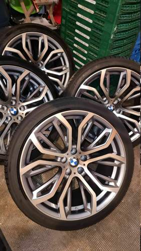

Ich kann mich nicht entscheiden welche räder ich mir besorgen soll. Hab im moment etwas im nachbau in 21 zoll aber zufrieden bin ich damit nicht. Habt ihr da ein par fotos als hilfe? Kann auch 20" sein haupsache sie passen perfekt zum e70

Schau dir mal für e70 die Originalen M Felgen oder Perfomance Felgen an.

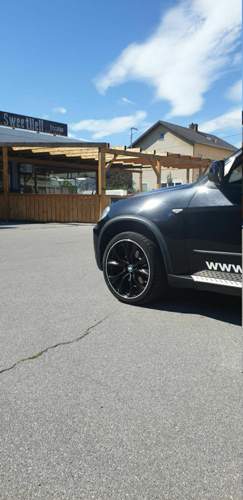

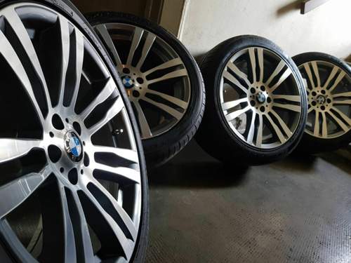

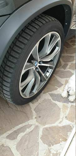

Die auf den Bildern sind meine 20 Zöller mit der 315er Bereifung.
Leider habe ich keine Bilder mit den Winterfelgen drauf montiert.
Sommerbereifung finde ich persönlich elegant und die Winterbereifung brutal. Geschmackssache.

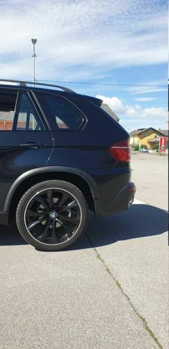

Mit taugen die styling 451 20 zoll irgendwie. Aber ich finde dazu kein foto. Die 21 zoll was ich jetzt hab sind irgendwie prollo und das 8st n8ch so meins. Ich hatte davor abgefuckte 20" y speiche die typische mischber. Für den x5 aber geschliffen und nachlackiert. Hatte einen tausch gg diese hier gemacht aber bin sehr unzufrieden. Design mäsig und Komfort auch. Will eher zu 20 zurück

Hab den Lack unten. Aber für den sommersatz kommt dann 20"

Fuer mich kommen nur die 333M in Frage auf dem E70.
Passen wie die Faust aufs Auge

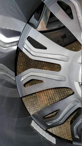

Haben mir nun andere in 21 Zoll geholt, keine Originalen, da die sonst unbezahlbar wären finde ich. Es handelt sich um Nachbauten.
Aber aus der Nummer auf der Innenseite werde ich nicht schlau. Da sollte doch normaler weise 5x120 stehen oder?
Laut Vorbesitzer waren diese Felgen auch auf einem E70 X5 drauf.

Das bedeutet 21x11 Zoll mit 50mm Einpresstiefe
Und ob vorne die 520 eine interne Nummer ist oder gar eine Abkürzung für 5x120 wirst du wohl nur vom Hersteller oder Händler erfahren.
Viel wichtiger ist, ob die Felge eine zuordnerbare Nummer mit den passenden Papieren zum eintragen hat.
Was bei "günstigen" Nachbaufelgen oft nicht der Fall ist.
