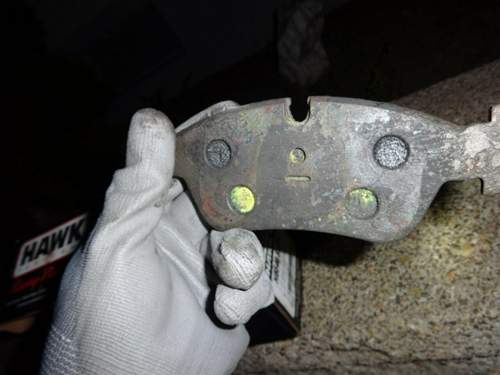

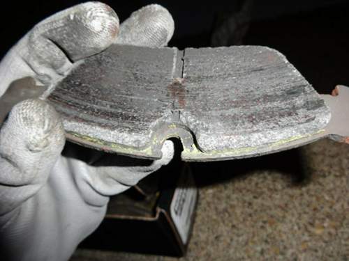

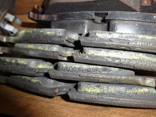

Im Anhang mal 3 Bildchen, wie ein neuer Satz Bremsbeläge nach 200 Km Hockenheim aussieht, damit ihr mal eine Vorstellung davon bekommt, was die Bremse dort leisten muss und warum ich hier großen Wert auf regelmäßige Wartung lege.
Die Hawk Beläge sahen im Übrigen genau so aus, nur sind die weiß geworden anstatt dunkelbraun.
