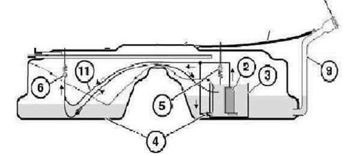

Ich habe gerade mal geschaut und die rücksitzbank ausgebaut. Da sitzen zwei Pumpen... welche davon müsste ich denn ersetzen? Wenn ich die zündung anschalte, höre ich ein Summen ca. 3 Sekunden
Benzindruck mal messen. Solange die pumpe, mit zündung an, anläuft, würde ich nicht auf einen defekt tippen.
Hmmm.. und welche Pumpe ist das ?
Auf der Fahrerseite ist nur ein Schwimmer und auf der Beifahrerseite sitzt die Benzinpumpe mit einem 2. Schwimmer.
Okay, Also Summen tut sie auf jeden Fall bei zündung an
Die Frage ist, läuft sie gleich an nach Standzeit über Nacht, wenn sie Strom bekommt.
Oder ob sie erst mit der Vibration des startenden Motors anläuft, was den schlechten Kaltstart und den geringen Benzindruck in deinem Test nahelegen würde.
