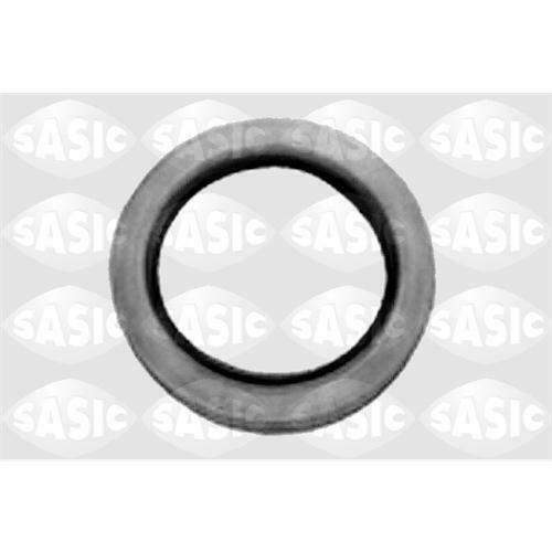

Hallo, sicher kann man das auch so machen wie unser Schrauber, aber ehrlich gesagt für ein Teil das wenige Cent kostet so einen Aufwand???
Ich selbst nutze "Die" siehe Foto
die kosten 20 Stk incl Versandkosten 9,95€

Servus,ja,da hab ich auch schon daran gedacht.Sind die nicht nur für die Aluölwannen von den Diesel ??
Wenn nicht,besorg ich mir die auch.

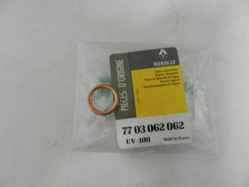

Hallo, ich hab einen Clio 2 Baujahr 2001 1,2 16V Benziner mit 75 PS /55kw und ich dichte da regelmäßig meine Ölwanne mit ab. Sitzt, passt ist dicht
7703062062 ist die Teilenummer für die "Einweg"- Dichtringe für Stahlblechölwannen.
Leider verkaufen Teilehändler zusätzlich noch die Ablassschraube dazu (hat aber den Vorteil --> Imbus).
Die andere Dichtung mit Gummi ist für die Aluwanne vorgesehen.
7703062062

Bei einem Autoteilehändler hab ich mir 2 Dichtscheiben mit Gummi gekauft.Preis 2.90 EUR, bei Ebay kostet eine Scheibe zwischen 6 und 8 EUR.
