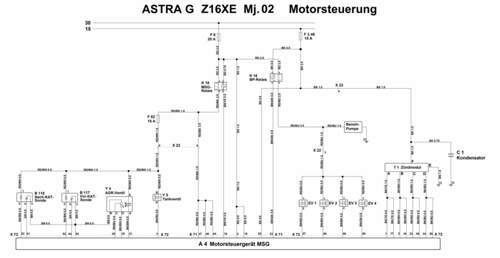

Ich versuche aber gerade, mehr über das Protokoll und die Schnittstelle zu lernen. Leider ziemlich mühsam, da alles zu finden. Anscheinend wird ein serielles Signal einfach 1:1 in ein 12V Signal übersetzt (nennt sich wohl auch LIN-Bus). Dafür gibt es mehr oder weniger fertige ICs. Und dieses KWP2000 ist wohl das Software Protokoll.
Theoretisch sollte es ausreichen, wenn ich einen FT232 und einen MC33660 verbinde (USB) bzw einen MAX232 und MC33660 für RS232, wenn ich die Schnittstelle richtig verstehe. Denn so wie ich das verstehe ist diese K-Line nichts anderes als eine unidirektionale serielle Schnittstelle mit 12V Pegel.
Liege ich damit soweit richtig?
Ich habe allerdings ein Problem, den Schaltplan in dem Werkstatthandbuch zu lesen. Ich bin zwar Elektroniker, aber damit kann ich im ersten Moment nicht viel anfangen. Was bedeuten die Zahlen in den Kästchen und wofür stehen die Kürzel daneben (zB EMP, XNL oder IMO)?

Die Abkürzunge sind im Anhang erklärt bzw. Legende haben wir in der Schule dazu gesagt.
EMP = Radio z.B.
IMO = Wegfahrsperrenmodul ( Ringantenne )
XNL = Die Kiste hat XENON-Scheinwerfer.

Zur besseren Übersicht mal ich meine Stromlaufpläne selbst.
Siehe Beispiel im Anhang.
Motorsteuerung Z16XE
Ich habe ein Werkstatthandbuch für den Astra G. Ich nehme an, der Schaltplan gilt universell für alle Modelle wie der Rest von dem Handbuch auch.
Die Kürzel hab ich eben auch gefunden, allerdings verstehe ich die Zahlen noch nicht. Hat das was mit dem Modell zu tun? Teilweise liegen an einem Pin mehrere Signale.

Die Zahlen sind wie ne Hausnummer oder Koordinate.
Wenn da steht 1687 dann musste Seite wechseln bis die 1600er Seite kommt.
Die 87 ist dann die Haustür !

Ich hab nicht explizit nach einem Schaltplan gesucht weil ich in dem Werkstatthandbuch schon einen hatte. Ich bin davon ausgegangen, dass der stimmt. Und 15000 Seiten können einen schon erstmal einschüchtern. Ich hab die Zahlen am unteren Rand leider übersehen. Ich bin halt andere Schaltpläne gewohnt, sorry.
