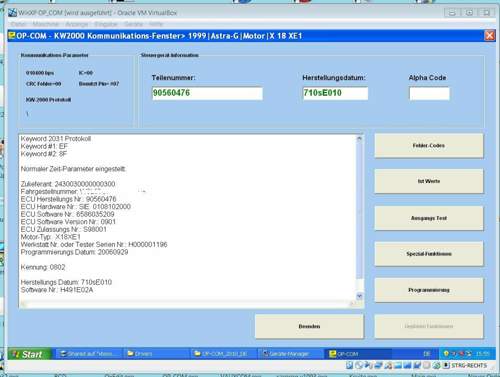

Die Antworten hier sind teilweise recht schwammig. Ich hab einen D23C gefunden, aber die Meinungen gehen auseinander ob der funktioniert. Einige haben wohl schon unten Windows Schwierigkeiten, die Software zum laufen zu bringen, da wird es unter Linux wohl nicht besser. Da wäre es sicherer, ein Stand Alone Gerät zu verwenden. Alternativ hab ich den ODB Auto Docor gefunden.
Ich versuche aber gerade, mehr über das Protokoll und die Schnittstelle zu lernen. Leider ziemlich mühsam, da alles zu finden. Anscheinend wird ein serielles Signal einfach 1:1 in ein 12V Signal übersetzt (nennt sich wohl auch LIN-Bus). Dafür gibt es mehr oder weniger fertige ICs. Und dieses KWP2000 ist wohl das Software Protokoll.
Theoretisch sollte es ausreichen, wenn ich einen FT232 und einen MC33660 verbinde (USB) bzw einen MAX232 und MC33660 für RS232, wenn ich die Schnittstelle richtig verstehe. Denn so wie ich das verstehe ist diese K-Line nichts anderes als eine unidirektionale serielle Schnittstelle mit 12V Pegel.
Liege ich damit soweit richtig?

Danke für den Link, aber...
-Virtuelle Maschine geht auf den alten Rechnern nicht (32 Bit, 2GB Ram)
Wer hat dir das erzählt?
Gerade in einer VM auf einem 32 Bit Host getestet. Das läuft!
Für XP brauchst du da sicher nicht mehr als 512MB zuweisen. Die Voreinstellung in der VM sind nur 192MB

Hmm, ist das jetzt eigentlich noch ein Problem mit dem Auto oder doch eher mit dem PC?
Steini
Ohne die Hilfe für den PC werden wir es nicht erfahren ;)
D.U.
Ach so, ich dachte das hier ist das On-Board-Diagnose-Software-Problem-Forum ... hm.
Aber Stück für Stück kommen wir dem Problem näher, hoffentlich auch der Lösung. Ich bin da aber zuversichtlich.
Zur Not kann man die Fehler ja erst mal ausblinken. https://de.wikipedia.org/wiki/Ausblinken
Ist ja ein riesiger Aufwand, einen bootbaren USB-Stick zu generieren und die ISO-Datei von XP drauf zu dudeln. Das bringt bereits mein 15jähriger Enkel mit links fertig. Bin mal gespannt, ob das mit dem Endtopf klappt :-)
