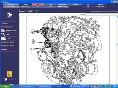

Wenn Du wie am Anfang geschrieben einen 2,2 dci hast , so ist ein G9T Motor verbaut ! Dort gibt es definitiv keine Zahnriemen getriebene Wasserpumpe ! Rauf auf die Bühne , Radverkleidung ab , eine Strebe demontieren , 4 Schrauben lösen ( auf dem Bild dunkel hinterlegt ) und fertig !
Wasserpumpe-beim-g9t
Also, ich gebe hier nur weiter was mir von Renault gesagt wurde. Ich kenne mich nicht so gut aus, als dass ich mir das selbst ausdenke. Der Herr, der dort als KfZ-Mechaniker arbeitet, meinte eben, dass bei einem Wasserpumpen-Wechsel auch der Zahnriemensatz gewechselt werden muss. Evtl. hat sich der Herr ja geirrt, denn wenn das Bild von Globeum vom Renault Laguna Grandtour II 2.2dci Diesel mit 150PS (KG0F), Bj. 2001, stammt, dann sitzt, soweit ich das sehe, die WaPu vor dem Zahnriemen, ohne dass diese bei einem Wechsel getauscht werden müsste.

Morgen Morgen
Hier auf diesem Bild siehst Du den Verlauf des Zahnriemens , er hat definitiv nicht mit der Wasserpumpe zu tun !
Zahnriemen-g9t
