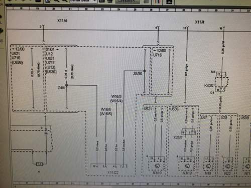

Zumindest beim 170er Mopf (16) und beim 208er Mopf (38) ist das Msg basierend auf DAS, alles andere (ESP, Airbag,...) ist HHT. Xentry kam ja erst 2007 oder so. Denke bei Zwittern sollte es dann auch so sein (Msg 16 pin, Rest 38 pin)? Wäre zumindest logisch.
@MxD schrieb am 26. Dezember 2022 um 21:03:09 Uhr:
Ne man kann alle Steuergeräte (auch MSG) per K-Line über den 38pin X11/22 per DAS ansprechen.
Zusätzlich kann man über den 16pin X11/4 auf MSG zugreifen.
Das meinte ich ja oben. OK, dann haben sie das Msg auch noch im 38 pin gelassen. Wie bei meinem 2000er.
@MxD schrieb am 26. Dezember 2022 um 21:19:52 Uhr:
Klar kann ich das das Msg via 38 pin ansprechen, hab ja nix anderes.
Ja genau.
Hast Du oben aber anders geschrieben ;-)
Hier mal der Schaltplan (Benziner) dazu:
X11/4 = 38pin
X11/22 = 16pin
N3/10 = MSG

@Martin E240T schrieb am 26. Dezember 2022 um 21:22:38 Uhr:
Ja genau.
Du aber auch ;-)
Again what learned mit beiden Schnittstellen.
