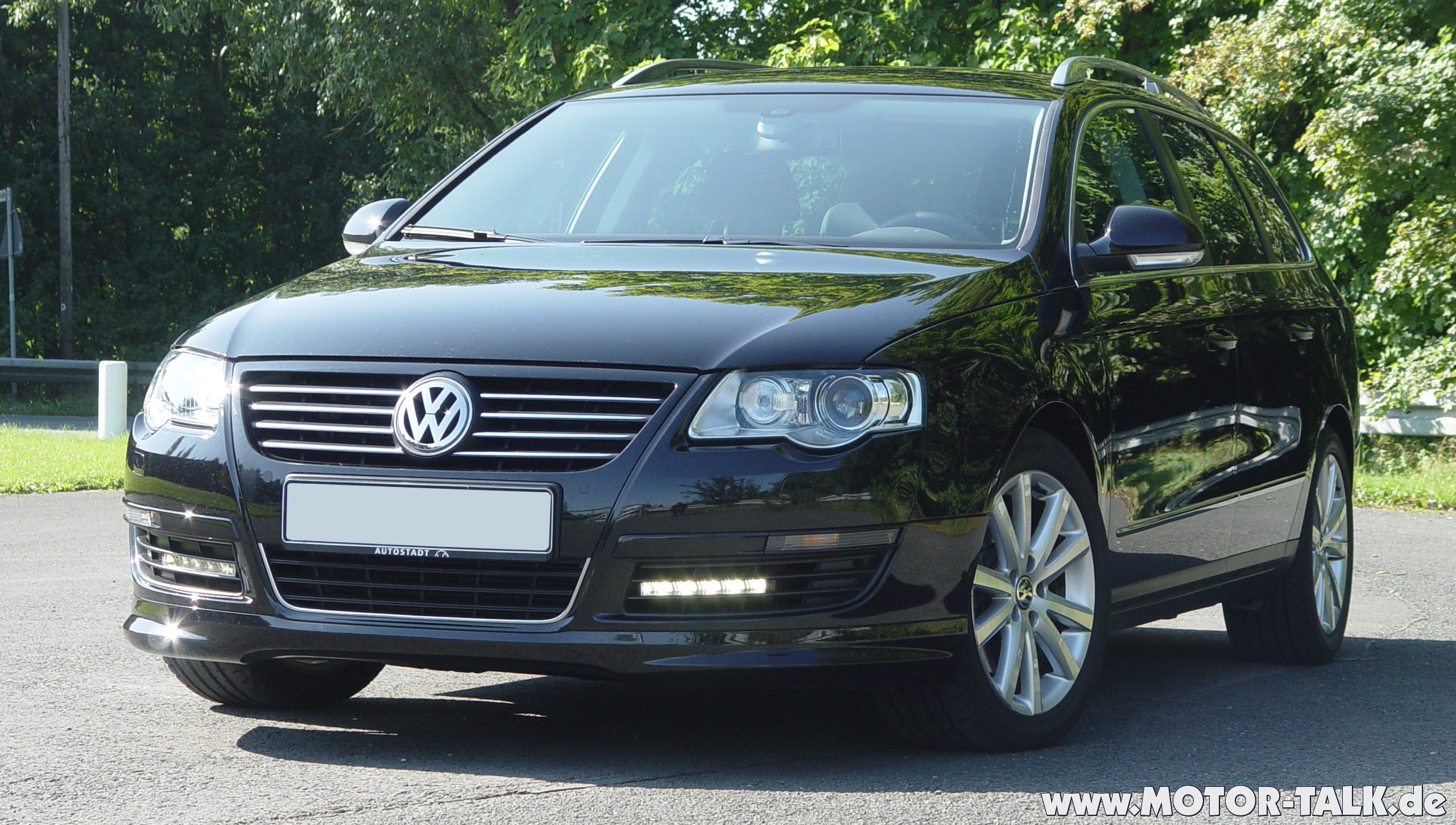

Hallo Zusammen,
hier mein erstes Posting. Habe am WE die Devil Eyes TFL im Stoßfänger neben den Blinkern eingebaut. Da dieses Thema hier im Forum oft behandelt wurde, es aber meines Erachtens noch keine vernünftige Lösung gab hier meine.
Siehe angefügte Bilder

laut HP sind die TFLs 100 mm tief. Die Hella Dayline sind 85 tief und passen wohl von der Tiefe nicht rein, weil der Stossträger im Weg ist. Wie hast du es geschafft das das passt?
Also, es sind die von dem Link. Blenden sind von mir selbst ausgeschnitten worden. Ist glaub ich mehr Aufwand als bei S6 TFL. Leuchten wie vorgeschrieben nur wenn das Licht aus ist. Keine Standlichtfunktion.

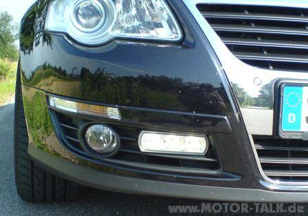

Der Vorteil bei meinem Einbau ist, daß die Metallträger nicht angegriffen werden müsse, nur die 2 Blenden und der Schaumstoffkörper dahinter. Des weiteren bleibt die Abschleppöse vorn voll gebrauchsfähig. Bein Einbau in die Lüftungsgitter ist das meist nicht mehr gegeben.
wenn du sie unten einbaust, dann bleibt die abschleppöse zugänglich, aber du unterschreitest die mindesthöhe von 35 cm um die TFL als standlicht nutzen zu dürfen. oder du baust sie oben ein, dann kommste nicht mehr an die abschleppöse dran, erreichst aber die mindesthöhe für die standlichtfunktion...
es wird nie die optimale lösung geben. die teuerste und aufwändigste lösung sind eben die S6-TFL. muss jeder selbst sehen, wie es ihm gefällt und was sein geldbeutel hergibt. es wird immer ein kompromiss bleiben. ich habe auch schon bilder gehen, das wurden die TFL von Helle in der mitte des gitters vor den neblern eingesetzt. auch eine schöne lösung, mit noch weniger aufwand.

Original geschrieben von Winkell
Kannste bitte mal die Bider posten von den mittig verbauten Hella TFL?
ich habe nur ein bild vom daHo gefunden. hoffe mal, dass er mir nicht böse, dass ich es hierher verlinkt habe
Bild von daHo´s 3C
