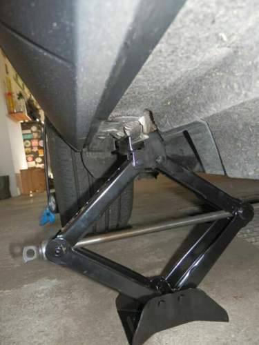

als ich neulich morgens meinen Wagen aus der Garage fahren wollte, war im linken Hinterrad keine Luft mehr - dafür steckte eine lange Schraube in der Lauffläche.
"Gut", dachte ich, "dass ich den Wagen mit Reserverad und Wagenheber konfiguriert habe"...
Pustekuchen.
Wenn man den originalen Audi Scheren-Wagenheber ansetzt, berührt der unter das Auto zeigende Schenkel (nennt man das so?) einen Teil der Unterbodenverkleidung, lange bevor die eigentliche Aufnahme des Wagenhebers die Ansatzstelle am Fahrzeug berührt.
Zunächst hatte ich die Befürchtung, dass ich das Problem bin und nicht der Wagenheber, der herbeigerufene Audi-Service-Mitarbeiter musste mir nach anfänglichen Zweifeln an meiner Darstellung dann aber doch zustimmen: Der Wagenheber scheint nur dann seine Arbeit ordentlich zu verrichten, wenn man genug Luft in den Reifen hat!
Kann das denn wahr sein - ich kann es selbst immer noch nicht glauben...

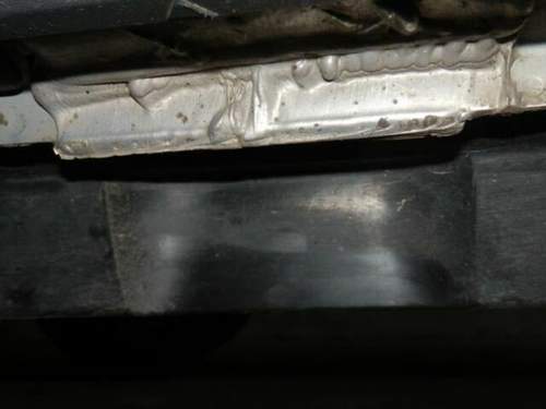

Hallo, ich hab's mal getestet, eines vorweg, es passiert gar nicht‘s!
... Luft auf ca. 0,0Bar abgesenkt, mehr ging nicht raus ohne Ventil raus zuschrauben, beim hoch drehen des Wagenhebers bis zum spürbaren Anheben des Rades, liegt der Heber am mit Kunststoff verkleideten Längsträger an, dieser gibt ca. 5mm nach, kann man mit Fingerdruck testen..
.. so angehoben, nach ca. 4cm kommt die Verkleidung wieder frei..
Fazit, es gibt nachher weder sichtbare, noch spürbare Kerben an der Kante der Verkleidung und es ist völlig egal aus welcher Distanz der Wagen angehoben wird, der Druck des Schenkels vom Wagenheber ist immer gleich!
.. ich glaube das die Anhebe-punkte/Verkleidungen in der Werkstatt mit der Hebebühne mehr/öfter beschädigt werden als mit dem originalen Wagenheber bei einer Panne, derjenige der seine Reifen selber wechselt, benützt normalerweise einen Rangierwagenheber, es funktioniert aber auch ohne..
.. die, die mich kennen wissen das ich normalerweise kritisch sein kann, aber dieses Problem kann ich nicht nachvollziehen..

Danke für's Ausprobieren!
Kann sein, dass tatsächlich nichts beschädigt wird. Aber Dein Rad war beim Test längst nicht so platt wie bei mir, wie bei einer richtigen Panne. Dann steht das Fahrzeug quasi auf der Felge. Hinzu kommt, dass ich 16" Winterreifen drauf hatte, keine 17" Räder wie Du.

Hallo, ich glaube es ist egal wie hoch der Bodenabstand ist, ich habe verschiedene Höhen ausprobiert (Holzunterlage beim Heber) der Schenkel des Wagenhebers lag dabei immer nur die ersten 4cm beim hochkurbeln an der Verkleidung an, dann wurde er frei und der Abstand zwischen Verkleidung und Längsträger dürfte dafür reichen..
