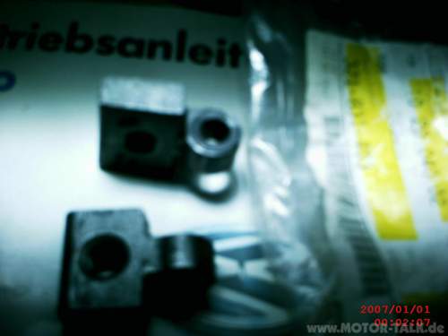

ich mach mal en bild was ich meine
sooo hier ...
da iss ne netallbuchse drin ,wenn die durch iss wackelt die tür wien Kuhschwanz...
Sunp0096
Sunp0097
Vlt. hat man ja auch noch n mm spiel an den Blöcken wo die dicken Schrauben sind, so dass man die lösen kann, Tür anheben und wieder festziehen ?! Da geht es sich nur um 1 oder 2 mm wegen dem bogen in der Führung am Schloss... den Pin an der b säule krig ich nich los hab zwar 15er maul aber kein 15er ring :-( glaube aber auch nich dass das Gewinde sich dahinter n bissl verschieben lässt oder ?

die bilder sind da ....
keine chanse basti da geht nix und da würd ich auch ned mitn hammer draufklopfen ....
lieber schanier raus und ne dickere schraube stift rein...
Kannste die Hülse ma abmessen ? Krigt man die raus ? Vlt. kann ich da ne neue reinbasteln... Schraube würde doch nur mit dem Gewinde nochmehr schaden anrichten wa ?

die Hülse iss 0,5 mm dick /Blech
man könnte auch ne Dehn_schraube nehmen und des Gewinde eil abschneiden oder wegfeilen....
Die Hülse steckt doch nur in dem Teil was mittig im Scharnier is... wenn die wech is und ich da ne Schraube rein stecke dann verände rich doch nix Oo da würd ich eher hergehen und mir ne Hülse fertigen, entweder ne passende Schraube, gibt ja auch welche wo das Gewinde erst weiter unten is , aushöhlen mitm bohrer und denn passend nach länge sägen.. oder aus blech eine Anfertigen...

wenn die Passende schraube ohne die hülse drin iss ,denn wackelt doch des schanier ned mehr basti ...
wenn da des wasser immer runter läuft, läufts doch genau da rein in die hülse ...
steck mal en stück schlauchschelle da rein damit des schanier wieder in seine Position kommt und denn guggste mal ...Die Hülse iss des Problem.....
Wie dem auch sei, ich schau mir das bei Zeiten mal an... ich glaub es liegt hier eher ein Abnutzungsproblem vor ^^ da jeweils n dicker LKW-Fett klumpen drauf, hab mir das nämlich schon gedacht mit dem Wasser ^^
