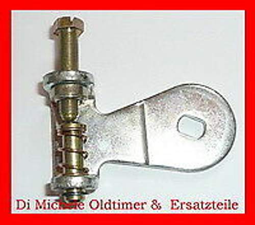

Alles schon verbaut. Aber der di michele war mir zu teuer, hab den Satz von ebay italia gekauft. Irgendwie ricambi carburatori oder so etwas in der Art.

Als ALLERERSTES mußt Du die beiden Drosselklappenwellen
absolut syncron
kriegen, d.h. sie müssen bei LL genauso gleich zu, wie bei TL / VL gleich weit auf sein.
ggf. müssen die Versager noch mal gelöst und ausgerichtet werden (wenn`s sehr gut werden soll), Grundeinstellung an dem Vergaser mit dem feststehenden Finger*², syncronisierung über die "Gabel" *³des Anderen /da wo eine Seite Feder / andere Seite Stellschraube ist).
LL-Luft dann über die senkrechte Einstellschraube direkt neben dem "Sycro-hebelwerk" am 1. Versager. (aber Solex hab ich absolut nicht mehr im Kopp . . .)
