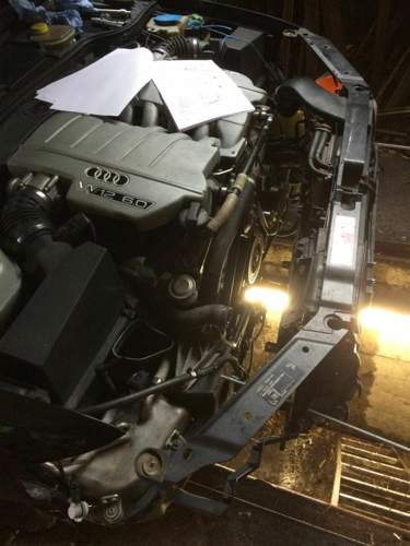

Servicestellung:
Zum Reifenwechsel usw ist oft die Servicestellung von Nöten, Vorbereitungen und durchführen ist im Prinzip ganz einfach: Was ma braucht: 10er Imbiss und diverse kleinere, Torx, knarrendsten, Schraubendreher usw, 8er Gewindestange (1 Mtr geteilt in 2 Teile, also jeweils 0,5Mtr)
Zuerst muss die Stoßstange runter, dazu die beiden 10er Imbusse hinter der Stoßstange von unten lösen, dann die beiden leisten unter den Scheinwerfern lösen und entfernen. Anschließend vorsichtig die ganze stoßstange nach vorne ziehen und den Stecker auf der Fahrerseite, sowie den Wasseranschluss lösen.dann den ganzen stoßfänger nach vorne rausziehen und zur seite legen.
Nun sieht man die Pralldämpfer, man entfernt nun die oberste Schraube an beiden seiten und dreht die gewindestangen ein gutes stück hinein, auf denen wird gleich der schlossträger gleiten. dann entfernt man oben die beiden eckigen abdeckungen an den kotflügeln und schraubt die 5er imbusschrauben raus und legt diese zur seite.
Am Kühler alle Wasserschläuche lösen sofern möglich abziehen. Sowie die beiden ATF leitungen abschrauben und gut verstopfen mit Tuch, sonst ist das getriebe schnell mal öhne Öl ;-)
Das Kühlwasser lässt man am besten ab indem man am Ölkühler den unteren Schlauch abnimmt, das ist der unterste Punkt des Kühlsystems am W12.
Nun kann man auch alle anderen Schrauben lösen des Pralldämpfers und diesen entnehmen, an der Fahrerseite könnte es nötig sein die gewindestange nochmal zu entnehmen weil man ihn etwas drehen muss, alle Stecker auf der Fahrerseite um den pralldämpfer lösen und vorsichtig den Schlossträger nach vorne ziehen. Es kann etwas schwer gehen weil die Schläuche feste auf den Stutzen sitzen und sich beschissen lösen lassen. Zum weiter nach vorne ziehenn muss man den Schlossträger unten nach vorne klappen damit die beiden seitenteile unter dem Kotflügel hindurchtauchen können.
Das Audiwerkzeug lässt soweit ich weis etwa 15Cm zu, man kann jedoch grade auf der beifahrerseite den schlosssträger dutlich weiter nach vorne ziehen, begrenzend hierbei sind die Leitungen des Servokühlers.
Alles kein Hexenwerk, man kann auch wenn man die Klima eh leer hat das ganze ding abbauen, dazu einfach die beiden leitungen abschrauben sowie die Servoleitungen am Kühler lösen, dann geht alles wunderbar nach vorne raus, das ist der erste schritt um den Motor zu entfernen.
Umbau in umgekerhter reihenfolge, es gibt nicht viel zu beachten, der Pralldämpfer sollte laut Leitfaden makiert werden, jedoch saß meine unten direkt auf den schrauben, und musste daher nicht wieder ausgerichtet werden.
Ich habe extreme Probleme an den Servoleitungen unten gehabt, bei allen anderen Motoren müsste es aber problemlos möglich sein!
mfg

Kühler austauschen:
Das die Stoßstange ab muss sollte klar sein 😁
Zuerst müssen die Kühlerschläuche gelößt werden, das geht noch ohne Servicestellung, die ATF leitung muss gelößt werden, das muss zumindest am W12 mit gelößtem Schlossträger gemacht werden weil man sonst unten keinerlei möglichkeit hat vernünftig die Schraube zu lösen, ich hab dünne hande und es ging nur mit schrammen und straken schmerzen ;-) Bitte die untere ATF Leitung hochbinden weil sonst das Getriebe zu wenig öl hat hinterher.
Anschließend die Luftführungen abschrauben die rund um den Kühler sind.
Dann die 4 Schrauben die den Klimakondensator halten lösen, beim W12 und 3.3TDI sind hiermit auch die Servoölkühler befestigt, diesen dann etwas nach vorne ziehen, es reicht um den Kondensator drunter her zu heben.
Anschließend den Kondensator oben nach vorne ziehen und dann nach oben aus den unteren Halterungen entnehmen, die Gummipuffer bitte abziehen und zur seite legen, die sind beim neuen Kühler nicht mit dabei!
die Schläuche sind lang genug um den Kondensator vorsichtig auf eine Kante zurseite stellen zu können.
Anschließend die beiden 8er oder 10er Muttern in den oberen Ecken innen neben den Anschlüssen entfernen, danach die beiden 13er Muttern lösen die von unten in den Kühler geschraubt sind, nun kann man ihn mit etwas Ruckeln (die Schläuche halten den Kühler am Stutzen fest) nach vorne rausziehen.
Vom alten Kühler müssen die Gummistützen womit er befestigt wird an den neuen Kühler umgebaut werden, sowie die metallklemmen in die die Luftführung verschraubt wird, die sind alle nicht dabei, ich hab doofe Augen gemacht und musste meinen alten Kühler nochmal vom Schrott holen 😁
Umbau in genau umgekehrter Reihenfolge, bitte ATF Stand prüfen, ich weis nicht genau wieviel in den Kühler passt, allerdings gehe ich von gut 0-5 bis 1 Liter aus
Viel spaß beim dreckig machen! ;-)
