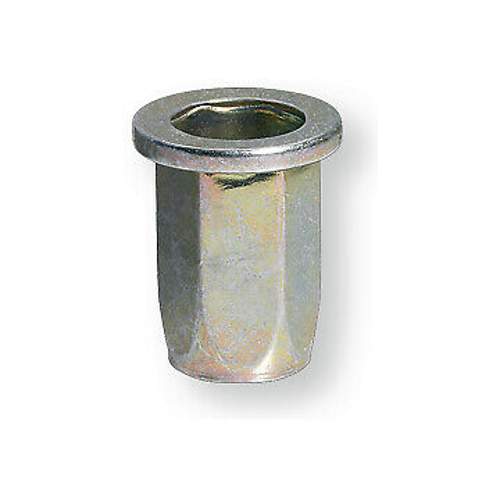

Hab die in meinem E Kasten auch drin. Nennen sich Rampa Muffen. Ich hab welche aus Edelstahl. Wenn schon, denn schon. Gibt's bei z.B. eBay die Dinger.
Gruß, flixe
@felix945 schrieb am 23. August 2018 um 12:38:27 Uhr:
könnte man auch gut für die restauartion unterteil e-box nutzen... da reißen die ja immer raus...
Dafür hab ich die originalen Einnietmuttern M5 von Audi genommen.
Die haben außen einen Sechskannt und kosten nur ein paar Cent. Kann man super mit einer Schraube von oben einziehen. 😉
Nietmutter
Orignal sitzen diese rampa muttern da drinn, die ziehen sich auch nach ner zeit raus und dann wirds undicht.
Aber die einziehmuttern sind auch cool
@rudiraser schrieb am 23. August 2018 um 20:11:22 Uhr:
Hallo.
Sorry, dass ich meinen Käse korrigierend dazu gebe. Du hast recht mit dem Einziehen mittels einer Schraube, das Spezialwerkzeug ist hier nicht nötig. Besser, und vor allem sicherer, ist es jedoch wenn eine längere Schraube mit einer Mutter drauf zum Einziehen verwendet wird. Sprich Mutter auf die Schraube drehen und Schraube in die Einziehmutter drehen. Nun die Schraube festhalten und die Mutter gegen die Einziehmutter anziehen. Hat den Charme, dass sich das Schraubengewinde nicht in der Einziehmutter dreht und somit nicht die Gefahr besteht herausgerissen zu werden.

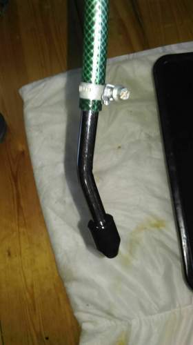

Teil 12.2:
Öl auf die Lager
Wir haben lange überlegt, wie wir es einrichten könnten, dass wir mal Öl in die Lager geben, bevor ich den Motor nach so langer "Standzeit" jetzt das erste mal wieder durchdrehe.
Die Lösung:
Wir haben einen Schlauch mittels einer Schraubschelle am Endstück eines Kompressiondruckschreibers befestigt. Dieses Endstück passt zufällig hervorragend auf den Stutzen im Ölfiltergehäuse, aus dem das Öl in den Motor gepumpt wird. Vorne in der Spitze des Konus war noch ein Ventil drin, welches zuerst noch herausgedreht werden musste.
Dann haben wir von hinten mit Druckluft Öl in den Schlauch gedrückt. Das Öl nimmt dann seinen ganz gewöhnlichen Lauf im Motor, den es auch nimmt, wenn der Motor läuft.
Hat super funktioniert. Wir haben so lange Öl "reingeblasen", bis es oben aus den Nockenwellenlagern wieder herausgedrückt wurde. Wenn man dabei dann noch langsam den Motor durchdreht, kommt (so hoffe ich) das Öl auch an allen anderen Lagern, speziell an den KW- und den Pleuellagern, an.

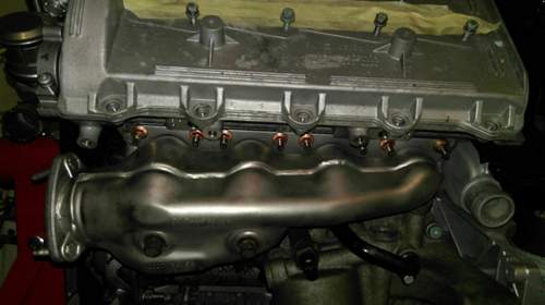

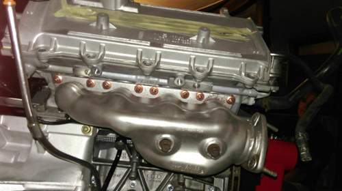

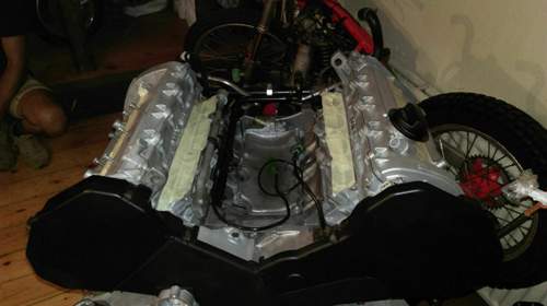

Gestern also smooth angefangen und mal die Krümmer montiert. Langsam nimmt es Gestalt an...
Imag3726
Imag3727
Imag3728
