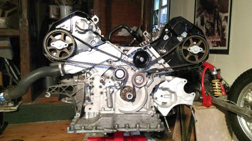

Teil 12:

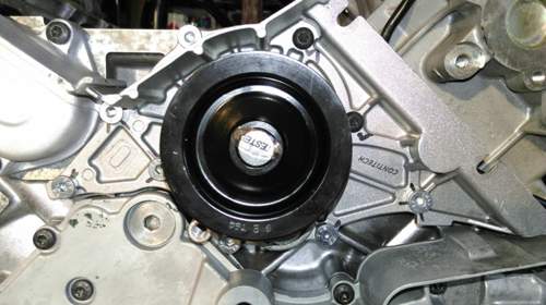

Der Zahnriementrieb
Junge Junge... die Wasserpumpe, bzw. deren Befestigung hat mich fast in den Wahnsinn getrieben.
Beim gutgelaunten, fröhlich motivierten Anbau musste ich leider feststellen, dass 7 (in Worten: SIEBEN!!) der 9 Gewinde ausgerissen waren. SIEBEN!!!! Ich meine, eines oder vielleicht auch zwei, über die Jahre... Wer weiss, wie oft da schon dran geschraubt wurde. Aber sieben...??!
Da ich mir die Ursache irgendwie nicht so recht vorstellen konnte, bin ich mal in den Keller gegangen und habe die ursprünglich verbaute Pumpe rausgesucht. Ich denke, ich weiss jetzt, wie das zustande kam. Die alte Pumpe wurde ohne die dazugehörige Papierdichtung, dafür aber mit tonnenweise rotem "Dichtschlonz" (siehe meine Funde in der Ölwanne und im Ölkühler) angebaut. Da das vermutlich nicht dicht war, hat man sich vermutlich gedacht "ach komm, lass einfach die Schrauben noch was fester ziehen. Wird schon gehen". Was soll ich sagen? Ging nicht.
Nun gut, Pumpe wieder ab. Gewinde nachschneiden. Pumpe wieder dran. Fühlt sich besser an beim Reinschrauben, reicht aber trotzdem nicht. 14 Nm können echt viel sein für ein M6er Gewinde in einem Alublock. Nächste Eskalationsstufe: Helicoils. Frohen Mutes eingekauft. Ne Scheiss Arbeit, viel Sauerei in Form von Metallspänen da, wo man eigentlich keine haben will. Ging irgendwie auch nicht. Ich bin fast verzweifelt. Nächste Stufe: aufbohren auf M8. Glücklicherweise ist mein "Werkstatt-Sponsor" Metaller und hat mir sehr gutes Werkzeug sowie Fachkenntnis und Arbeitsroutine für sowas mitgebracht. Er hat mir kurzerhand also die Löcher aufgebohrt und M8er Gewinde reingeschnitten.
EDIT: die Schraubenlöcher an der Pumpe mussten natürlich auch entsprechend etwas aufgebohrt werden.
Das Problem war, dass jetzt natürlich die Originalschrauben nicht mehr passen. Diese sind brüniert, um mit dem Alublock keine elektro-chemische Verbindung einzugehen. Er hat mir dann welche, die beschichtet sind, von der Arbeit mitgebracht. Pumpe dran, Schrauben rein, Drehmomentschlüssel auf 14 Nm und...
"KLICK".. !
Boah, was ist mir ein Stein vom Herzen gefallen. Es wäre nur noch EINE weitere Stufe möglich gewesen (welche ich zwar von vorneherein favorisiert habe - er hat mir aber zur "stufenweisen Eskalation" geraten. Er ist der Fachmann - er hat recht 😉 ): die Löcher NOCH weiter aufbohren und komplette Gewindeeinsätze reinsetzen. Das hätte den Vorteil gehabt, dass ich (oder wer auch immer irgendwann mal wieder da ran muss) wieder mit den Originalschrauben arbeiten könnte. Diese Einsätze sind aber sehr massiv gebaut, also mit grossem, selbstschneidendem Aussengewinde, und wir waren uns nicht sicher, ob die Stabilität an manchen Stellen dann noch gewährleistet ist. Glücklicherweise gings so.
Als die Pumpe also dran war, wollte ich zuerst prüfen, ob das alles dicht hält. Der Kumpel hat mir kurzerhand aus vorhandenen Teilen etwas gebaut, womit wir Druckluft auf den Wasserkreislauf des Motors geben, diesen Kreislauf sodann absperren und über ein Manometer prüfen können, ob der Druck hält. Ein Bar drauf, Hahn zu, und abwarten. Ergebnis: Druck hält 🙂 Große Freude, kleiner Freudentanz, ein paar Flüche und böse Wünsche an den Denni und seine Sippe geschickt, und erstmal Pause gemacht.
Anschliessend easy den Zahnriemen mit dem ganzen Drumrum eingebaut und erstmal Feierabend gemacht.
Als nächstes möchte ich mal Öldruck draufgeben. Einerseits, um auch hier vorab grob die Dichtigkeit des Systems zu prüfen. Andererseits steht die gesamte Mechanik seit Monaten unbewegt, und die Kurbelwellen- und Pleuellager haben außer dem bei der Montage aufgebrachten Öl noch keinerlei Schmierung erfahren. Ich würde mir in den Arsch beißen, wenn ich beim ersten Drehen der KW direkt schon die neuen Lagerschalen abhoble.
Mal sehen, wie wir das machen können.
Vorschläge sind herzlich willkommen...
Wasserpumpe mit neuen Schrauben
Pumpe montiert
Zahnriemen drauf
+2
Hey,
super Arbeit, Hut ab !
- Aber
Auf der rechten Seite sehr ich
eine leichte Verspannung im Rad 🙂🙂
BetaTester
Ich mach Dir gleich eine leichte Verspannung in den Nacken, Du... 😉
Scherz beiseite - was meinst Du damit?

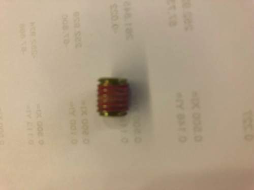

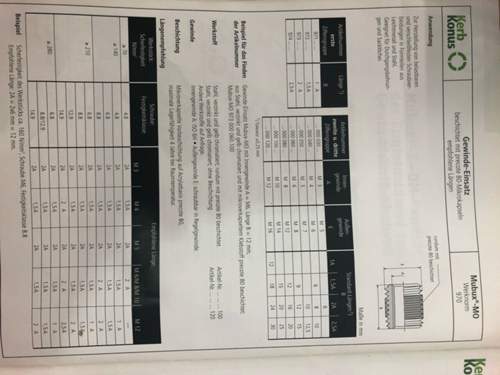

Hallo Micha ,
für die nächste Wasserpumpe oder ähnliches hätte ich da noch was im Angebot. Siehe Bilder !
Ich arbeite in einer Aluminiumgiesserei als Zerspaner. Diese Dinger verwenden wir oft. Kann ich nur empfehlen. Gibt es in allen Größen, Formen und Farben ...
Gruß Matze
.jpg

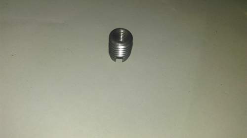

Matze, das sieht so ähnlich aus wie die Gewindeeinsätze, von denen ich gesprochen hab. Ausser, dass die sich ihr Gewinde selbst ins Material schneiden.
In der Tabelle steht, dass der Einsatz mit dem 6er Innengewinde in ein 8er Aussengewinde reinkommt. Das wäre ja prädestiniert für mich, mit meinen jetzt M8er Löchern. Kannst Du mir da nicht mal welche mitgehen lassen? 😉
Ich kann dir da gerne welche von Organisieren.
Schick mir ne PN !
Gruß Matze

Hallo Matze.

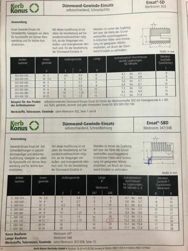

Sorry aber das einzig braucibare Mass ist doch von M8 auf M6 ( wie es Micha benötigt). Ansonsten ist immer ein Sprung über zwei metrische Gößen vorhanden. Habe ich genug Platz ( und den benötige ich in dem Fall mit den Hülsen) fällt mir auch was anderes ein. Rechnerisch wird dies auch nicht funktionieren wegen der Überschneidung der Durchmesser.
Sollte ich falsch liegen, lass es mich wissen. Dies wäre der Problemlöser schlecht hin. Bis dato verwende ich Heli Coil und nenne einen kpl. Satz M 12 x 1,5 mein eigen seitdem ich an der bescheuerten Vorderachse an dem bescheuerten Federbein die extremst bescheuerten italienischen Bremssättel demontieren mußte. Ja die Befestigung mit dem Durchgangsgewinde direkt auf die Antriebswelle bei welcher die Schraube genau um einen Gewindegang herausschaut ist deutsche Ingenieurskunst. Die italienische Bremse setzt dem nur den "I Punkt " auf.
(Ich wechsele kurz die Beläge weil morgen Urlaub........ 100000de Kilometer usw. Und ich mit dem Schraubenstummel in der Hand und der 8 ter nicht in Urlaubslaune.)
Es gibt auch Dünnwand Gewinde Einsätze !
Da ist der Sprung von innen nach außen nicht so groß.
www. kerbkonus.de
Gruß Matze
.jpg

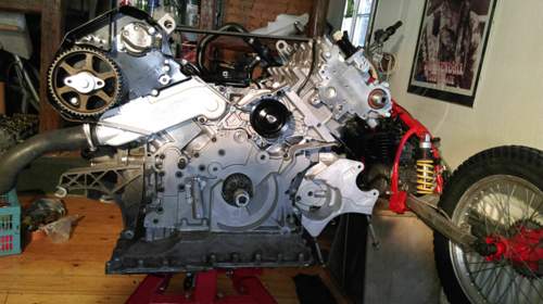

"Scherz beiseite - was meinst Du damit?"
- von Motoren habe ich doch keine Ahnung,
ich meinte die Felge oben auf ca. 11.50 Uhr 🙂🙂
auf Bild 3

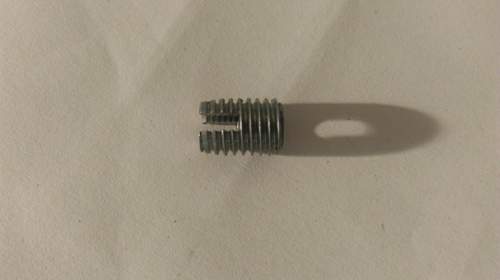

So sehen die Dinger aus, die ich meine.
Ansonsten - jemand eine Idee bzgl. des Öleinbringens?
Gewindeeinsatz-1
Gewindeeinsatz-2
könnte man auch gut für die restauartion unterteil e-box nutzen... da reißen die ja immer raus...
Hah, Felix, weltklasse Idee!
Werd ich sofort in Angriff nehmen...
Wie gesagt, die gibts in allen Größen, Formen und Farben !
Wir arbeiten da viel mit. Für den Profi gibts auch eine pneumatische Eindrehmaschine. Sonst Handwerkzeuge für den gelegentlichen Gebrauch.
Ne Schraube und Unterlegscheibe tut‘s bei kleinen größen auch !
