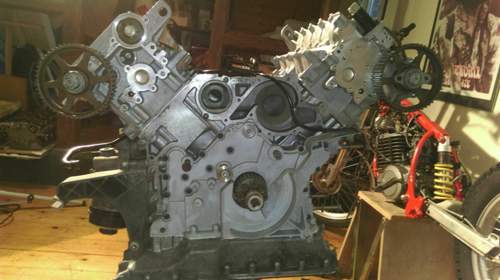

Da jetzt nach und nach alle Ersatzteile und Schrauben eingetrudelt sind, kommen wir heute zu Teil 7:
Der Aufbau
Fast alle bestellten Teile sind da, so dass es nun endlich ans Zusammenbauen gehen kann.
Ich hatte irgendwie ein ungutes Gefühl mit der alten Ölpumpe. Daher hab ich sie durch die neuere Version ersetzt, wenngleich ich auch keinerlei objektive Anhaltspunkte dafür habe, dass die Alte nicht mehr gut sein soll. Zu meiner Überraschung passte dann aber die Schwallsperre (der Wabeneinsatz) nicht mehr, da der Ansaugschnorchel der neuen Pumpe minimal anders ist, als der der Alten. Somit musste also auch die Schwallsperre neu. Beides zusammen passt aber vollkommen problemlos, plug´n´play.
Beide Flanschdichtungen vorne und hinten wurden ersetzt, ebenso natürlich die darin liegenden Kurbelwellensimmerringe. Witzig fand ich, dass auf der bei Audi bestellten Original-Dichtung für den hinteren Dichtflansch, welche auch originalverpackt und in der definitiv ungeöffneten Verpackung übergeben wurde, noch nicht einmal mehr ein Audizeichen oder eine Teilenummer draufsteht. Offenbar macht man sich diese Mühe gar nicht erst mehr, sondern leitet einfach nur noch vom Erstausrüster (in diesem Fall ELRING) das gelieferte Material weiter, nachdem man einen Audi-Aufkleber auf die Verpackung gepappt hat. Etwas weniger witzig war der Preis der vorderen Dichtung: ca. 50 Euro (!)
Da am hinteren Dichtflansch eines der unteren Gewinde ausgerissen war, habe ich den kurzerhand komplett ersetzt.
Nun also die obere und untere Ölwanne einbauen. Hierbei gestaltete sich das Auftragen des Dichtmittels etwas anstrengend, da genau vorgegeben ist, wie dick die Dichtmittelraupe sein darf und wie sie geführt werden muss. Dass nach dem Aufbringen des Dichtmittels nur maximal fünf Minuten Zeit bleiben, um die Teile abschliessend zussammenzubauen, macht die Arbeit dann auch nicht unbedingt entspannter. Man sieht auf den Bildern, dass ich an einer Stelle minimal zu viel aufgetragen habe. Ist aber nicht weiter schlimm, da es an dieser Stelle nach aussen gedrückt wird. Innen ist alles gut soweit. Die Optik stört mich dennoch ein wenig...
Zum Schluss also noch die Ablassschraube mit neuem Dichtring rein, und schon sollte ich untenrum soweit fertig sein. Hoffentlich ist alles dicht.
Daumen drücken...
Den Anlaufring, der im vorderen KW-Simmerring steckt, habe ich vorsichtshalber einfach auch mal neu bestellt. Da kommts nun auch nicht mehr drauf an, und sicher ist ja bekanntlich sicher... 😉

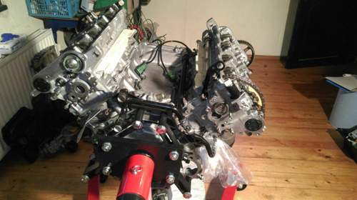

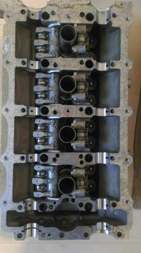

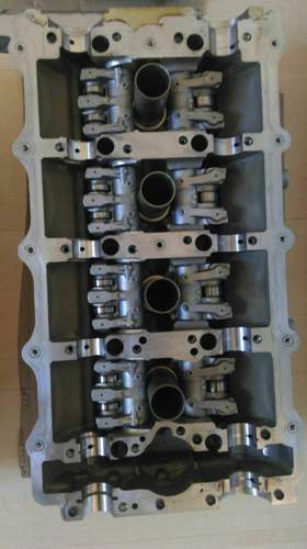

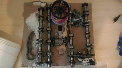

Teil 10:
Die Zylinderköpfe 2.0
Wer den Thread von Anfang an mitverfolgt hat, der weiss, wie die Zylinderköpfe aussahen, als ich sie runtergenommen hab. Da ich aktuell keine Möglichkeit habe, die zu überprüfen, habe ich kurzerhand vor einiger Zeit von Raser´s Rudi welche abgekauft. Der hat mir zwar versprochen, dass alles gut ist, und auch wenn ich ihm das gerne glaube, wollte ich dennoch zumindest die Schaftdichtungen und die Nockenwellendichtringe direkt neu machen, wenn man schonmal so gut dran kommt. Da mir für die Schaftdichtungen das entsprechende Werkzeug fehlt, habe ich einen Teil dieser Arbeiten an einen Motorenbauer outgesourced. Der hat die Köpfe dann auch gleich noch gereinigt und geplant. Nach einer Dichtigkeitsprüfung dann sein OK.
Jetzt warte ich noch auf die neuen Gleitschienen für die Nockenwellenversteller, da die alten schon leichte Ausbrüche haben. Ist vermutlich noch alles im grünen Bereich, aber wie gesagt: wenn man schonmal SO gut ran kommt...
Imag1936
Imag1935
Imag1937
+11

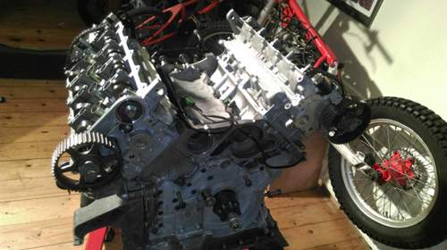

Teil 11:
Die Zylinderköpfe 2.1
Ein Quickie
Heute flott die Köpfe auf die Zylinder geschraubt.
Easy going - straight forward:
Führungshülsen reinkloppen, Kopfdichtungen drauf, Köpfe drauf, neue Schrauben rein, erster Durchgang mit 35 Nm, zweiter Durchgang 60 Nm, danach 90 Grad weiterdrehen und danach NOCHMAL 90 Grad.
Am Ende war mein einer Arm drei Zentimeter länger als der Andere...
More to come...
