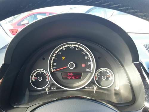

Heute Morgen auf dem Weg zur Arbeit leuchtet zum ersten Mal die Kontrollleuchte für "Airbag- und Gurtstraffersystem gestört" auf.
Ich habe nichts an den Sitzen oder Airbags gemacht, es kam aus heiterem Himmel.
Na toll, hoffentlich finden die Mitarbeiter auf Anhieb den Fehler...
---> Ich halte euch an dieser Stelle auf dem Laufenden. ;)
Leuchte-airbag
Bei VW sehr gern genommen bei 2-Türern.
@Porhmeus schrieb am 7. September 2015 um 09:30:37 Uhr:
Mein Auto läuft nun wieder - ohne Airbag-Fehlermeldung.
Grund war ein defekter Schlüsselschalter (zum manuellen Deaktivieren des Beifahrerairbags), der noch am selben Tag ausgetauscht werden konnte, da das Ersatzteil bereits auf Lager war.
Der Schlüsselschalter wurde von mir nie benutzt und ist dennoch der Übeltäter gewesen. :confused:
Der mich betreuende VW-Mitarbeiter konnte es mir nicht verheimlichen, dass der Schalter wohl öfter kaputt geht ---> egal, die Garantieverlängerung wird's richten.
Habe ich auch schon öfter von gehört beim Up. Wollte aber nicht gleich die Glaskugel rausholen, wo Du eh schon zum Händler wolltest...
Nach eingehender Recherche habe ich auch auf Schlüsselschalter, Seitenairbag (doof, weil der ganze Sitz ausgebaut und auseinander genommen werden muss!) oder Wickelfeder (Airbagspiralkabel) getippt! ;)
