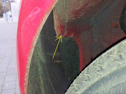

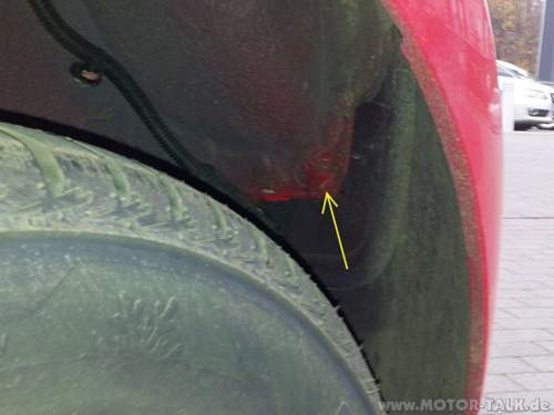

So nochmal für die Up! Freunde ! 😁
Hab heut noch 2 Bilder gemacht, wo sich die 2 Löcher befinden sollten.
Wenn sie da sind, dann ists OK, wenn nicht sollte man da ran und sie durchstechen 🙂
Hinterer Radlauf.
2012-11-15-14-09-59
2012-11-15-14-09-04
Ah, also nix mit Holm oder Schweller!

Wobei es bei mir EINIGES an Wasser war, dass beim Durchstechen ausgelaufen ist.
Abgesehen davon, dass es sicher nicht förderlich ist, wenn das Wasser in ( Metallbehältern )
über ne längere Zeit steht, kann es auch bei niedrigen Temperaturen einfrieren und zu anderen Schäden
führen ! ( nicht zu vergessen, dass dann auch noch Salz und anderer Dreck dazukommt )
