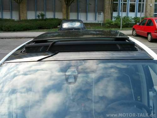

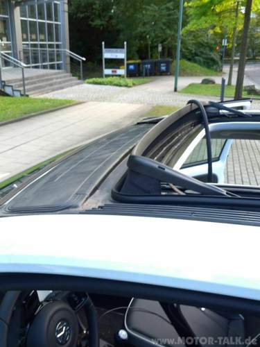

Mir ist heute bei 160km/h die Frontblende vom Panoramadach weggeflogen.
Dichtleiste von Frontscheibe lag falsch und Verklebung, ich sag mal, nicht vorhanden.
Wagen ist Anfang 12/2012.

Ist etwas los mit ihre Windscheibe ?
Am Ecke links oben im Foto 1
click to enlarge
Ist nur eine Reflexion, kein Bruch!
Ich war gestern bei VW und das sich die Frontblenden lösen können, ist unbekannt. Es wurden viele Fotos gemacht und gehen sofort ins Werk. Jetzt warte ich auf einen Anruf.
Es gab sonst keine Schäden, weder bei mir noch bei anderen.

Original geschrieben von 1895
Ich war gestern bei VW und das sich die Frontblenden lösen können, ist unbekannt. Es wurden viele Fotos gemacht und gehen sofort ins Werk. Jetzt warte ich auf einen Anruf.Es gab sonst keine Schäden, weder bei mir noch bei anderen.
wie lief es jetzt weiter?
Das war ein Garatiefall, war aber eigentlich klar. Bei dem Gespräch mit VW konnte man merken, das die Leute bei Webasto ganz schön am schwitzen waren, bei dem Schaden. Jetzt sitzt alles bombenfest und das Glasdach endlich mal vernünftig eingestellt.
