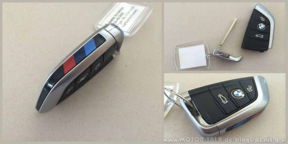

Was kann der untere Knopf?
Hallo!
Du meinst den mit dem roten Symbol? Den konfiguriert man sich, wie man ihn will. Bei mir steuert er die Standklimatisierung, beim Touring wäre es sinnig Heckklappe und Heckscheibe zu trennen, Welcome Light geht auch drauf oder halt das, was das Symbol andeutet, der Panikalarm bei Fahrzeugen mit Alarmanlage.
CU Oliver
Achso alles klar, danke 🙂
@milk101 schrieb am 24. August 2018 um 12:02:02 Uhr:
Hallo!
Ich spreche im Übrigen von solch einem Schlüssel.
CU Oliver
Du wohnst leider sehr hoch im Norden. Wir wollen aber vielleicht im Herbst oder Frühjahr Bekannte bei Bremen besuchen, da könnte man das verbinden.
Wie lange müsste ich denn einen Stop einplanen?
Tolle Idee ist es, da mir schon der Schlüssel wesentlich wertiger erscheint.
Kannst du die 3min auch auf 30s herabsetzen?
Hallo!
Das ist auf dem Chip im Schlüssel drauf und die 3 Minuten sind auch sinnvoll, da man sich weniger bewegt, als man meint und andernfalls man immer wieder mal den Schlüssel schütteln muss. Sieht witzig aus. 🙂
Plane für den Stopp mal max. 60 Minuten ein. Das FEM muss einmal raus und das Auslesen dauert 15 Minuten. Nach dem Wiedereinbau des FEMs ist der Schlüssel dann in 2 Minuten programmiert.
CU Oliver
@milk101 schrieb am 24. August 2018 um 08:05:50 Uhr:
Hallo!
Es braucht das Fahrzeug bei mir für eine Stunde. Der Preis ist überschaubar und liegt unter 300€ inkl. Schlüssel.
Nehme den G-Serien Schlüssel mit silbernen Tasten und M Farben an den Seiten. Irgendwie schafft es die IOS app nicht ein Foto anzuhängen.
CU Oliver
Danke für die Antwort, das überrascht mich, echt sehr überschaubar 🙂
Das ist der metallische Schlüssel und nicht die Plastik Variante oder?
Am FEM wird aber dann nur Software gemacht oder? Zwecks Wiederverkauf 😉
Das klingt ja sehr interessant. Den Schlüssel gibt’s doch auch ohne Panik Knopf oder?
Da muss ich echt mal darüber nachdenken, der Schlüssel ist echt cool. Gehen die alten dann eigentlich noch?
Hallo!
Das wird Schlüssel Nr. 3, die alten gehen wie sonst auch weiterhin. Zurzeit sind nur die mit dem roten Zusatzknopf greifbar.
CU Oliver
@milk101 schrieb am 24. August 2018 um 16:50:24 Uhr:
Hallo!
CU Oliver
Keyless funktioniert danach noch?
Wo wohnst du genau? Muss das glaube ich nach dem Urlaub machen.
Hli!
Natürlich klappt der Komfortzugang. Kreis Herford. 🙂
CU Oliver
Oh das wäre tatsächlich um die Ecke 😁
Nur dieses rote SOS Sirenen Symbol kann ich irgendwie gar nicht haben, das sticht so aus der Reihe...
Geht das nicht mit dem X5 Schlüssel oder hat der noch nicht diesen Schutzmechanismus?
https://data.motor-talk.de/.../207299917-w988-h494.jpg
Oder der hier soll wohl vom G30 sein mit schlichterer Taste:
https://imgr3.auto-motor-und-sport.de/...lineImage-69e14c21-984377.jpg
Hallo!
Die Tasten sind ja ganz leicht tauschbar. Nur müssen es halt leere Schlüssel sein und zurzeit bekommt man halt nur die mit roter Taste.
CU Oliver
@milk101 schrieb am 24. August 2018 um 15:20:54 Uhr:
Hallo!
CU Oliver
Danke dir! Da werde ich auf dich zurückkommen und mich vorher bei dir melden, sobald wir wissen wann‘s hoch geht.
Wie lange im Voraus brauchst du denn Bescheid, damit du den Schlüssel bestellen kannst?
Hallo!
Vier Stück hätte ich zurzeit noch da und sehe eigentlich zu, dass diese Reserve auch immer so bleibt.
CU Oliver
@milk101 schrieb am 24. August 2018 um 20:55:24 Uhr:
Hallo!
CU Oliver
Achso, vielen Dank für die Info 🙂
Halt uns auf dem Laufenden, wenn noch andere Schlüssel verfügbar sind 😉
Schönes Wochenende!

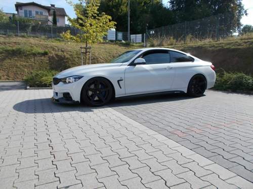

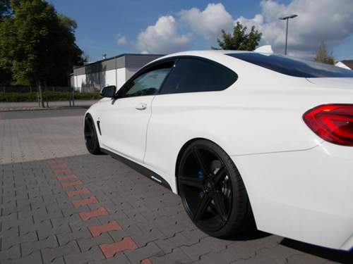

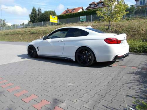

Moin,ich wollte endlich auch mal den Zustand meines 440 F32 darstellen.
- MPPSK
- Performance Frontsplitter,Heckspoiler,Heckdefusor,seitl Becklebung Schweller,Schwarze Nieren.
- ST XA , Gewindefahrwerk momentan vorne 45mm / hinten 30 mm
- MB Design KV1 DC vorne 9x20 et34 mit 235/30/20 und hinten 10,5x20 et42 mit 285/25/20.
