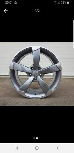

@erdbeerlan schrieb am 24. Januar 2020 um 11:37:54 Uhr:
@Tilman123 schrieb am 24. Januar 2020 um 10:01:48 Uhr:
@erdbeerlan
Hi, falls du noch nicht bestellt hast und wissen willst wie die Rotots aussehen.
Hier ein Bild von meinem mit original Rotors von Audi 9x19 Et33 und 235/35/19. hinten mit 5er Platten...allerdings Radläufe gezogen...alles eingetragen.
Deiner schaut auch sehr gut aus.
Dachte mir aber schon, dass ohne zusätzliche Karosseriearbeiten, und Spurplatten nichts gehen wird 😉
je nach dem wie tief deiner ist reicht es aus die innenkanten von den kotflügeln (vorne) umzulegen, hinten passen die drunter! wegen eintragung hast du mim tüv-rheinland da keine großen probleme. federwegsbegrenzer sind da vll auch noch ne maßnahme wegen verschrenkungstest!? schau mal welche reifenfreigabe es bei den rotor-nachbauten gibt für dein auto. 235er gehen vll auch ohne umlegen. für die originale rotor gibt audi nur nen 255 frei.
Wenn, würd ich sowieso nur 235er Gummis drauf geben. Müsste mich informieren, ob die für meinen auch genehmigt sind
@erdbeerlan
Wüsste jetzt Rotor Felgen in 8,5j x 19" ET 35
Geht sich das besser aus beim A4 B6?
8,5j x 19" ET 35
Die passen auf alle Fälle locker.
Möchte eigentlich nichts an der Karosserie ändern.
Die BBS sind leider schon verkauft. Hatte gestern schon jemand geholt 🙁
AndiB7 sagt es....9er sind vorne schon arg eng ohne Karosseriearbeiten.
@erdbeerlan schrieb am 25. Januar 2020 um 20:02:39 Uhr:
@erdbeerlan
Moin.
Die 8,5er wird dann original Audi-Felge sein!? Da musste auch schauen was Audi für Reifenfreigaben hat! 235er gehen da natürlich...kann aber auf den Tüv problematisch werden wegen Eintragung, je nach dem wie cool der Prüfer ist und welche Stelle ( weil verschiedene Richtlinien bei z.B. Tüv-Nord oder -Rheinland).
Wie gesagt ging das bei meinen 9x19 nur mit Vergleichsgutachten von einer anderen Felge ( war eine von Borbet ) und beim Tüv-Rheinland. Tüv-Nord wollte nicht eintragen weil eben andere Richtlinien. Das ist teilweise ziemlich Banane bei denen. Tüv-Hessen ist da ganz mieß...die sind die einziegen in De mit Bündlungsstelle, welche abschließend entscheidet ob Dinge eingetragen werden können oder nicht. Fast schon egal dabei was der Einzelabnehmende urteilt. Pure Willkür und maximal bescheuert 🙂.
