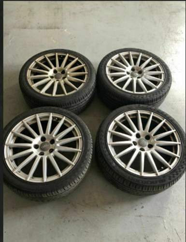

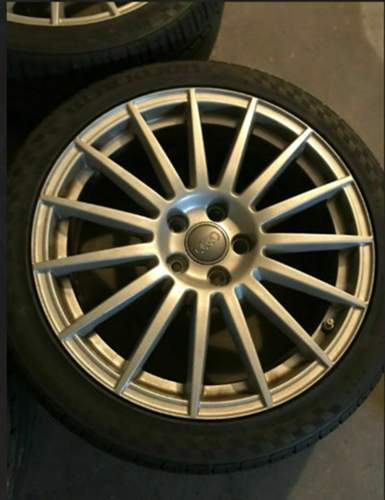

Was haltet ihr von den S Line Felgen sind noch recht neu waren auf dem A 4 B7 drauf. Finde die passen gut auf den A4 B6 Cabrio.

Fahre die im Sommer auf dem B7 Avant ... mir gefallen die gut, aber - wie ich bereits mal erwähnte - die zu säubern macht nicht wirklich Spaß 😉

Sehen echt chic aus auf dem Cab. Der will 700 VB mit fast neuen Pirelli Reifen haben, denke mal da ist preislich noch was drin. Die passen aber 100 % welche ET haben die? Stand nicht mit in der Anzeige.
Putzen ist mir egal ist immer so bei schönen Felgen, dass man was mehr Putzen muss. Mache mir dann ATE Ceramic Beläge drauf.
8x18 ET43 haben die. Standardgroesse beim A4. Sind ja die Felgen von der B7 DTM Edition. Brauchst nichtmal ne Eintragung, einfach kaufen, montieren und freuen.

Der Anbieter hatte die auf einem A4 B7 gefahren, dann sind dann auch 100% die mit ET 43. Er schickt mir heute die Teilenummer. Ist ja schon mal gut, dass ich die nicht extra eintragen lassen muss.
Weil die gab es ja dann auch Serie auf dem Wagen.

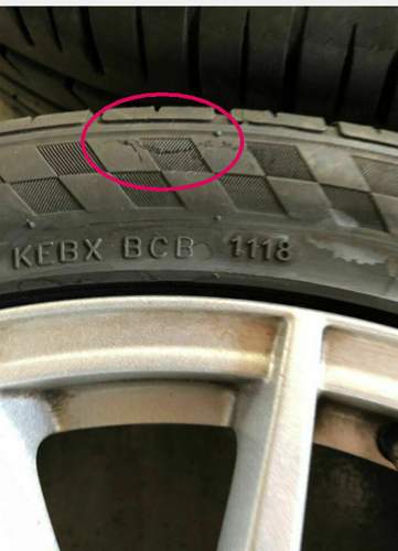

Habe den Anbieter grad noch mal angeschrieben Habe jetzt gesehen das der so Billig China Reifen drauf hat, nix Pirelli die heißen Blacklion, wo von einer auch noch beschädigt ist.
Habe ihm daher jetzt ein Angebot ohne Reifen gemacht 500 Euro, er will aber mehr haben 550 kann man doch machen oder?
