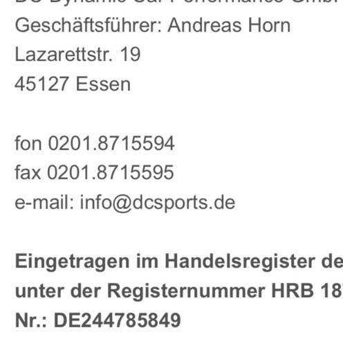

Guten Tag Ich wollte mal fragen ob vielleicht jemand eine Idee hat wo ich einen Felgen Gutachten her bekomme für die Advance AV 1.0 die Größe der Felgen ist 8,5 x 20 ET 40
Oder vllt hat jemand eine Idee ob man die eventuell ohne Tachoangleichung eingetragen bekommt
Ich habe mir die Felgen gebraucht gekauft habe zwar ein Festigkeitsgutachten für die Felgen bekommen aber der TÜV meinte das das wohl nicht ausreichen würde
Danke schonmal im voraus
Mal dort anrufen und nach einem Fahrzeugspezifischen Gutachten fragen.
Nummer im Bild.
Bei der richtigen Reifenwahl geht das auf jeden Fall ohne Tachoangleichung. Also bei 8,5 Zoll Breite müssten 245/30 oder 235/30 drauf, dann geht das.
Also angerufen hatte ich schon die waren sehr unfreundlich und meinten das gibt es nicht
Und das mit der Reifenwahl hab ich auch überlegt aber geht das wenn ich nur sein Festigkeitsgutachten habe? Hat vllt jemand Erfahrung damit
