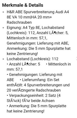

Hey, danke für deine Antwort.
Ich habe nicht wirklich Ahnung von Felgen usw.
Wenn da steht VA 10 und HA 20, sind die Platten dann vorne jeweils 5mm und hinten jeweils 10mm? Wäre das dann ausreichend zum Fahren?
Wie ist es, wenn ich den dicken noch runter holen will, so 30-40mm. Gibts da Probleme?

Musst du kucken ob pro Achse oder pro Seite, muss ja da stehen.
30-40mm kannst du nur Federn nehmen. Tiefer, dann komplett mit Dämpfern.

OK, scheint pro Achse zu sein. Da steht, das die 5mm keine Zentrierung hat. Ist das OK?

Dann nimm besser 10mm VA/pro Seite und 20mm HA/pro Seite.
Das sieht erstens besser aus und müsste ne Zentrierung haben. Besser ist immer mit.

Ich würde 15mm pro Seite für vorne nehmen !
ET 35 füllt das Radhaus gut, und es ist noch genug Platz für eine Tieferlegung .

Super. Danke euch und auch den Admins fürs verschieben.
Also 15er für vorne und 20er für hinten, jeweils pro Seite.
