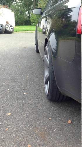

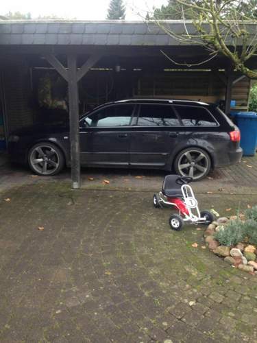

Habe grade gemessen vorne vom Nabe bis Kotflügel außen/mitte 10cm hinten 9,5cm
9x19 ET33 ist brutal knapp. Ich hab mal Fotos von mir angehangen. Ging auch nur, weil Prüfer ein Freund. Besser ist mit Gewindefahrwerk, dann kommt der Reifen durch die Tiefe vorne weiter rein.

255/35/19 auf der 9x19et 35 ist beim Audi RS 6 (4B) Serienbereifung.
Bei den normalen Modellen ist an der VA bei 235/35 Schluß mit der Felge da sonst der Reifen auf,, Kontaktsuche" geht.
Ich persönlich würde rundherum die 235 nehmen. Das wird schon satt genug aussehen.

9x19 ET35 wird mit 235 hinten schon eng. Mit nem 255er geht das gar nicht.

Der 255er wird auf der Felge so breit aufbauen, dass es im Radhaus nicht passen wird - gerade mit einer Tieferlegung ohne die Backen zu ziehen und montierten Radhausschalen.
Der RS4 B7 hat hinten ja etwas mehr Luft ... und der fährt auf einer 9Jx19 Felge bei einer ET29 einen Reifen mit 255/35R19.

Ich selbst hatte auf meinem B7 mit Audi-Sportfahrwerk 8,5x19 ET35 mit 235/35 19 drauf, was vollkommen ok war. Natürlich waren die Felgen an jedem Bordstein in Gefahr (Siehe Bilder „ehemalige Fahrzeuge“). Auf die Idee 255er deswegen zu montieren wäre ich deswegen nie gekommen, hätte auch niemals gepasst.
