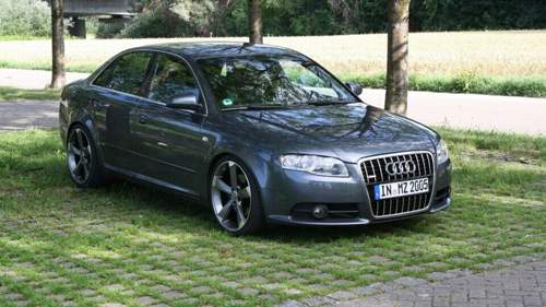

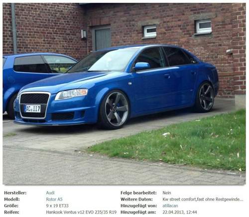

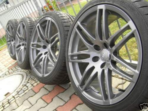

Hey Jungs, habe eine B7 Limo 2.5 TDI und möchte mir jetzt gerne 19" drauf packen.
Es ist ein Standartfahrwerk mit Eibachfedern verbaut.
Ich möchte an der Karosserie nichts Ändern bzw. Bördeln oder Ziehen.
Die Reifen sollten im besten fall auch nicht Schleifen.
Mir Gefallen die Rotor felgen sehr gut aber auch die Felgen vom RS4. (Siehe Bilder)
Welche Rad-reifenkombi würden bei diesen felgen passen?
Bin totaler anfänger und habe davon keinen plan, also Steinigt mich bitte nicht 😁

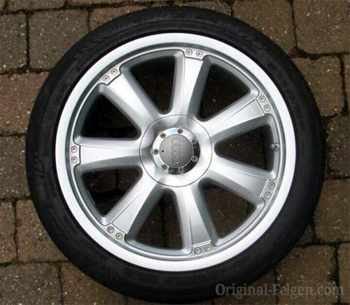

Bei originalen Audi-Felgen ist das nicht ganz so problematisch und es gibt genug Informationsquellen, wie z.B. www.original-felgen.com
Nach der Felge kommt dann die Bereifung ... aber dazu dann später ... nach der Felgenwahl.

Von den Rotorfelgen brauchen wir Maße, bevor wir etwas dazu sagen können. Wenn es original Audi-Felgen sind, z.B. vom A4 8K oder A5, braucht man mindestens Zentrierringe, da der 8E eine kleinere Mittenbohrung hat. Die A4 8K- bzw. A5-Felgen ahben m.W. ET26 bei 9 Zoll Breite. Die gehen schon mal nicht. Bei den RS4-Felgen vom B7 gehen nur die Winterfelgen. Diese sind 8x19 ET29 und das passt. Auch die Radaufnahme und Bohrung etc ist identisch zum A4 B7. Die Sommerfelgen sind 9x19 Et29 und die passen nur unter die dicken Kotflügel des RS4.
