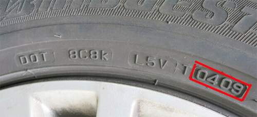

Aber dann eine andere...Das DOT steht ja nun für das Jahr und monat wann der Reifen hergestellt wurde, aber was heißt die Bezeichnung 106H?
Oh Gott, gute Frage... :D KÖNNTE vielleicht Tragfähigkeitskennziffer in Verbindung mit Geschwindigkeitsindex sein (in diesem Fall: H steht für "ich glaube" max. 210 km/h, bis zu einem bestimmten Gewicht von XXX kg (keine Ahnung wofür 106 steht), darüber hinaus verliert der Reifen dann seine Tragfähigkeit von XXX kg). Nagel mich aber nicht drauf fest.
Ich glaube er meint die Angaben, die sonst noch hinter dem DOT stehen ... hier sind (meist auf der Innenseite) mehrere Blöcke hinter dem DOT eingeprägt.
Bedeutung der DOT-Nummer (siehe obige Abbildung):
  • Die ersten beiden Zeichen nach dem DOT zeigen den Plantcode (Herstellungswerk)
  • Die nächsten beiden Zeichen zeigen den Sizecode (Reifengröße)
  • Dann folgt ein (optionaler) Typecode (Handelsmarke)
  • Die letzten drei oder 4 Ziffern zeigen das Herstellungsdatum des Reifens (rot markiert).
Quelle: https://www.philognosie.net/.../...eifen-dot-nummer-erkennen-bestimmen
