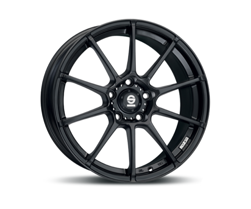

So Leute nach langem Suchen habe ich mich jetzt endlich entschieden und ein paar schöne und vor allem zulässige 18 Zoll felgen gefunden 🙂
Habe mich für Sparco Assetto Gara entschieden. Bilder kommen sobald der Sommerreifenwechsel vollzogen wurde.
Damit die zulässig bleiben müsste ich dann 225/40 R18 Reifen fahren, fahre jetzt im Winter 205/55 R16.
Wie wird sich der Komfort, der Verbrauch und die Leistung wegen den breiteren Reifen ändern ? Wird das ein spürbarer Unterschied oder gleicht sich das aus weil ich ja von winter- auf sommerreifen wechsel ?
Vielen Dank nochmal an alle die mir bei der Suche geholfen haben 🙂
mfg
Sparco-assetto-gara
Das wirst du schon merken, glaub mir. Ich fahre die gleichen Kombinationen wie du, Sommer wie Winter. Im Winter fährt es sich richtig angenehm. Mit den dicken Pellen zieht er stärker in Spurrillen, die Lenkung geht schwerer (wenn du z.B. parken willst und ordentlich kurbeln musst), der Komfort wird schlechter (du merkst kaputte Straßen deutlich stärker), er zieht etwas schlechter und die Endgeschwindigkeit ist etwas niedriger. Der ganze Komfort (jedenfalls das, was beim Sportfahrwerk vom Komfort noch übrig ist) wird merklich schlechter. Dafür werden Kurvenlage und Grip besser und er sieht besser aus.

Schwer zu sagen. Ich hab den kleinen 2.0 TDI, bei mir sind es bei der Endgeschwindigkeit ca. 10 km/h, 0-100 hab ich nicht getestet. Die Masse der großen Felgen merkt man halt etwas.
Beim Wechsel von Winter auf Sommer fällt mir der Unterschied gar nicht mal sooo sehr auf. Bin dann auch froh, dass das Auto wieder gut aussieht. Bin dann aber auch froh, wenn ich wieder auf Winter wechseln kann, weil mir der Komfort auch wichtig ist (bin in den letzten 2 1/2 Jahren viel kaputte Landstraßen gefahren, dann geht einem das Gehoppel und Gerumpel irgendwann auf den Keks. Ich werde demnächst aber wieder mehr AB fahren, mal sehen, wie sich das dann entwickelt).
Im Endeffekt ist es verschmerzbar, du wirst nicht dran sterben. 😉 Vorher bin ich auf den gleichen Felgen 235er gefahren, da war der Unterschied noch deutlicher. Dann hab ich mir 225er eintragen lassen, weil die auch deutlich günstiger in der Anschaffung sind.
Sowas ist auch immer eine Frage der persönlichen Empfindung. Gibt ja auch einige, die 19-Zöller fahren. Anderen sind die 18er schon zu "unbequem", die fahren im Sommer lieber 17er...
Hat halt alles seine Vor- und Nachteile.
Schöne Felgen sind das übrigens. Darf man fragen, was die gekostet haben?

Liegen als 18" bei 220 € pro Stück 🙂
Laut Google wiegt eine Felge sogar nur 9,5 kg 🙂
