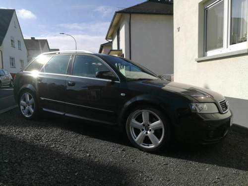

Ich brauche noch Winterreifen und bin eben bei der Suche danach, auf die 5 Speichen s-line Felgen gestoßen (8x18 et43). Die würden ja auf meinen B6 auch mit s-line Fahrwerk passen, wenn ich das eintragen lasse?!
Nur sind 8 Zoll nicht ein wenig breit für Winterreifen oder meint ihr das funktioniert gut, oder fährt es sogar jemand? Was würdet ihr für die noch bezahlen, wenn sie noch gut aussehen?
Danke schon mal mal im voraus 🙂 Gruß
Sind das denn originale s-line felgen oder nachbauten? Daran würde ich den Preis festmachen. Ansonsten fahre ich 235/40/18 im winter auf einer 8x18 et43. Auch damit kommst du gut von a nach b wenn es schneit. Und da es in den hiesigen Gefilden ja nicht so häufig schneit, hast in der restlichen Zeit nen gut zu fahrenden Reifen der bei normaler Nutzung kaum Unterschiede (traktion/bremse/kurve) zum Sommerreifen hat.
Ich fahre die im Sommer, hab mir 225er draufziehen und eintragen lassen. Wäre auch für dich ne Option. Das Geld, das du fürs Eintragen zahlst, sparst du nachher an den Reifen.
Danke erstmal!
Das sind wohl originale und stehen für 350€ mit Gebrauchsspuren im net. Ist aber nix gravierendes dran, also keine Bordsteinschäden oder ähnliches. An die 225er hab ich auch gedacht. Den Felgen mach das Salz nix aus oder?
Die können halt schonmal irgendwann korrodieren, sind eben keine extra Winteralus. Winteralus haben eine extra Schicht Klarlack drauf, um dem Salz besser die Stirn bieten zu können. Aber selbst die korrodieren irgendwann. Kannst das auch selbst in die hand nehmen und nochmal ordentlich Klarlack draufsprühen.
@intrac6.60
Schau doch mal in deine coc-papiere. Evtl. Ist die felgengröße mit 235/40/18 Bereifung dort vermerkt. Würde das ganze einfacher machen.

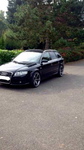

So, dann mal hier die Bilder mit 9x19 ET33 Rotor 😉
Img-1587
Img-1588
Affengeil! Ist aber schon eng vorne, oder?
Ja. Eintragung wird aber kein Problem. Habe bereits Rücksprache mit dem TÜV gehalten.
