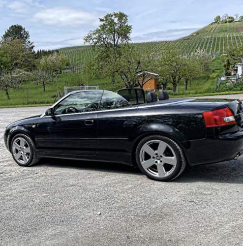

Ich suche eine 5 Arm Felge Original Audi wie auf dem ersten Bild. Sieht für mich nach 19 Zoll aus. Ist das die 8E0601025AK in 18 Zoll https://www.original-felgen.com/8e0601025ak1h7.html
Oder ist das die 5 Arm 'RS6' Felge in 19 Zoll?
Screenshot-20230429-210555
Die Felge im Bild sieht für mich nach 18 Zoll aus. Kannst ja mal mit dem A4 Avant in meinem Fahrzeugprofil vergleichen. Ich hatte die in 18 Zoll drauf mit Spurplatten (vorne 11mm/hinten 15mm pro Rad).

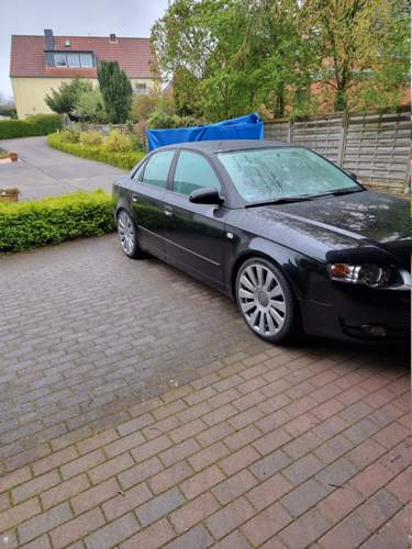

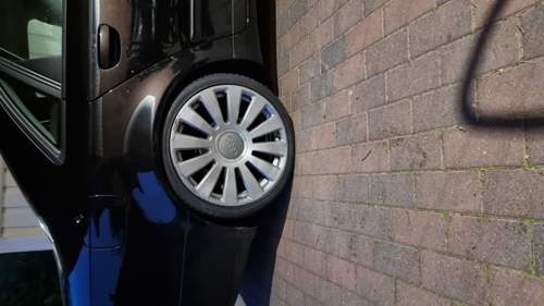

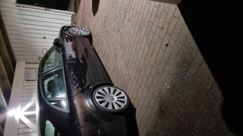

Hallo.....Nun hab ich es montiert...
Mittwoch ist tüv Abnahme...
H und R 50/40..
Bereifung 235/35/19 8.5j et 45...
Keine spurplatten drauf...
Ist schon härter als mit 17 Zoll...
Aber ich bin sehr zufrieden....
Nächstes mal würd ich Gewindefahrwerk nehmen...
Schöne grüsse und danke für eure Unterstützung...
Steht doch gut da!?! Wenn du zufrieden bist, dann hast du alles richtig gemacht!
Danke!Ich hatte noch kein Auto gehabt wo Felgen schöner sind als diese für den a4....mein Geschmack natürlich...
…und viel Erfolg bei der Einzelabnahme und einem „fähigen“ Prüfer dafür!
Hallo...tüv wurde gemacht...alles ok..
Dekra akzeptierte die gescannte traglastbescheinigung nicht und wollte auch noch impac test...tüv akzeptierte die gescannte Unterlage..impac test nicht erforderlich...
