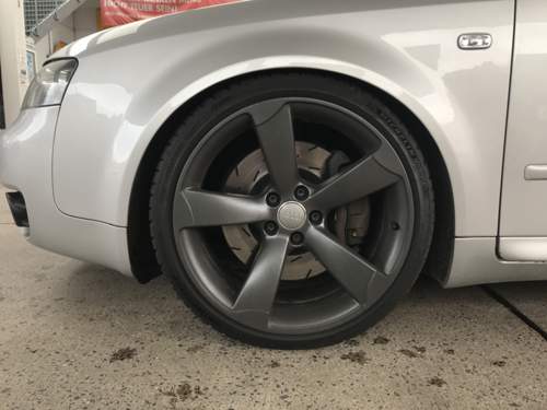

Ich bin seit 2 Wochen stolzer Besitzer eines S4 B7 8E..
Da man sich zum Thema Felgen hier dumm und dämlich liest und jeder nh andere Meinung hat, stelle ich einfach nochmal die Frage rein
Ich interessiere mich für die 9x19 ET33 Rotorfelgen vom A5 und würde diese gerne mit 235/35R19 fahren und in der Zukunft ein Gewindefahrwerk von KW (V1) einbauen
Hat jemand damit schon Erfahrungen gemacht ?
Viel dank vorab für die Antworten und ein schönen Sonntag (y)

Hallo.
Schaue im Felgenthread. Habe das ganz erst erklärt. Bei mir ist das 3 Jahre her. Hatte damals ein Vergleichsgutachten von einer Schmidt-Felge im Netz gefunden.

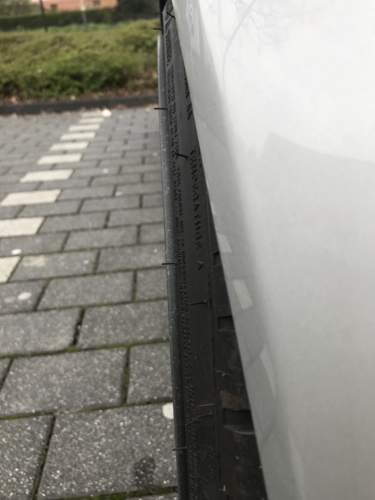

Fahrwerk musst du ausprobieren, je nach dem wie weit es runter soll. Wir hatten in der Werkstatt (nach zwei Tagen Standzeit und etwas fahren) einen Verschrenkungstest gemacht. Bei meinem sind da nur paar Millimeter Luft , was dem Prüfer ausreichend war. Allerdings sind die Radläufe minimal bearbeitet, jedoch so das der Innenkotflügel/Spritzschutz noch außen anliegt.
Welchen Reifenhersteller willst du verbauen?
[Von Motor-Talk aus dem Thema 'Audi s4 b7 19 zoll' überführt.]

Moin.
Ich fahre einen Michelin Pilot Sport 4 Und bin sehr zufrieden. Hatte auch schon Conti Sport Contact, War damit aber sehr unzufrieden, weil starke Rissbildung auf der Innenseite nach einem Jahr.
Goodyear Eagle F1 Bin ich auf dem S4 auch schon gefahren, allerdings auf den Original Felgen. Diese waren auch sehr gut. Anbei ein Foto wie das bei meinem aussieht.

kleines Update, es ist sind doch die 8.5x19 ET43 vom B8 geworden da ich sie heute günstig angeboten bekommen habe.
Leider muss ich die aber mit einem 245/35R19 93Y fahren wegen der Traglast.. da kommt der 235er nur auf 1230kg auf der Vorderachse und der s4 b7 hat 1250kg..
Hoffe mal das es mit dem Fahrwerk am Querlenker und am Kotflügel passen wird..
Nochmal vielen Dank für die Mühe und die Antworten (y)
Hättest du dir einen Handschalter zugelegt würde es grad so gehen 🙂
Die Felgen passen, auch mit der Bereifung! Hinten kriegst du sogar noch Platten drunter wenn du das möchtest.
