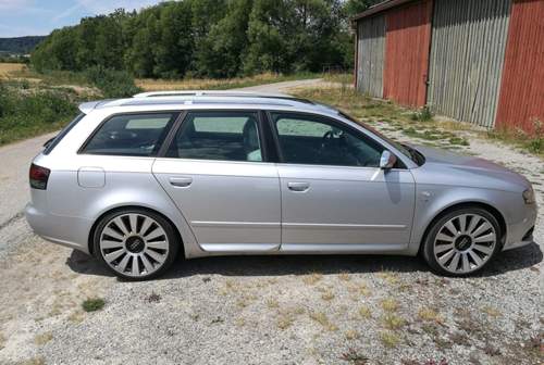

die Fuchs 12-Speiche vom A8 passt wunderbar auf den B7
Du wirst doch auch nicht um eine Einzelabnahme gekommen sein?
die 12 Speiche Fuchs von A6 und A8 brauchen klar Einzelabnahme.
hat damals irgendwo 80 Euro TÜV und 15 Euro auf dem LRA gekostet
