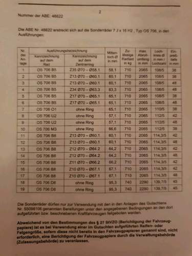

Ist Bild 1 nicht so ein Gutachten?
In dem Fall scheint es sogar eine ABE zu sein, nach der keine Abnahme erforderlich ist, sofern die Felgen- und Reifendimension bereits in Deinen Papieren steht. Steht da so.
