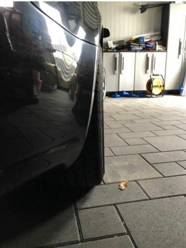

Diese Felgen würde ich günstig bekommen inkl. Distanzen für die Hinterachse (ET52)... die Dame hat sie lediglich mit Distanzen hinten gefahren. Vorne haben sie beim B6 wohl gepasst. Ich weiss natürlich nicht, ob das Fahrwerk beim S4 anders ist.
https://www.ebay-kleinanzeigen.de/.../1189485104-223-5103
😰 Oha, die haben vorne ohne Distanzen gepasst!? OK krass, haette ich nicht gedacht bei der Groesse und ET. Danke fuer die Info, wieder was gelernt. Dann wuerden die von dir oben verlinkten Felgen ja auch ohne Probleme passen, brauchst halt nur Zentrierringe...
EDTI: Fahrwerk vom S4 ist gleich, der hat nur andere Stabis.
Ich sollte die vor Ort mal draufziehen und schauen. Weil für 600 Euro inkl. 2 Distanzen und Traglastgutachten, fidne ich fair.
Ja, ist durchaus OK. Haben ein paar Macken, aber die kann man ja machen lassen. Wenn es in der Naehe ist, fahr hin und steck sie auf.
