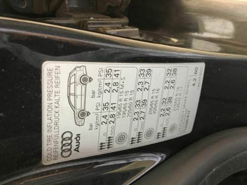

Hallo Zusammen,
Ich muss gestehen ich habe von Felgen Reifengröße keine Ahnung und hoffe auf eure Hilfe
Ich habe ein Audi A4 Avant bj 2003 avant 2.0 mit 131ps
Nun braucht er neue Reifen am besten Allwetter da ich nur Max 7000km im Jahr fahre
Zurzeit sind Original Audi Felgen 7J 16h2et42 montiert mit Sommerreifen 215/55r16
Nun meine Frage passen auch 205/55 Reifen auf diese Felge ?
Dann habe ich noch eine Frage ich habe keine coc Papiere braucht der tüv diese unbedingt ?
An der Fahrer Tür ist aber ein solches Schild siehe Bild
Im Fahrzeugschein steht nur eine Größe 195/65/15
Also die original 16zoll Felgen stehen nicht drin
Vielen Dank im Vorraus!
Gruß Rene

Hast Du eine EG-Konformitätserklärung? Falls ja, steht es dort genau drin. Bei unserem 8H wäre es zulässig, aber nur für M+S Reifen, was bei Allwetterreifen gegeben sein müsste.
[Von Motor-Talk aus dem Thema 'Audi a4 8e felgengröße Coc und tüv' überführt.]
Leider hab ich auch keine EG-Konformitätserklärung
@Rene2018 schrieb am 26. April 2019 um 17:52:34 Uhr:
Die brauchst du nur wenn du ein Auto in Deutschland anmelden willst das keinen deutschen Brief hat. Ich hatte damals meinen B5 in Italien gekauft, dafür brauchte ich dann die COC Papiere weil er eben keinen deutschen Brief hatte. Sonst braucht man die COC gar nicht.
Auf der 7j Felge kann man auch noch 195 fahren. Aber wenn du da genaues wissen willst musst du beim TüV oder DEKRA nachfragen.

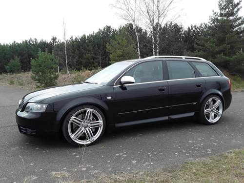

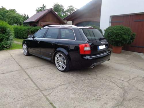

Ich habe 9x19 ET 52 gewählt mit 8mm Platte je Seite hinten.
20190322-115829
...davor 9x19 ET54 mit 10er Platten je Seite.
Kommt aufs Gleiche.
20190419-222218
Sieht wirklich sehr hübsch aus, vor allem mit der Segment Felge. Da wäre aber noch gut was gegangen bei der Spurverbreiterung.
Danke
Das war alles praktisch erprobt. Mehr ging nicht ohne schleifen.
Tatsächlich?
Ich rechne mal kurz um, um es mit meiner 8x18er zu vergleichen. Deine Felge hat 1 Zoll mehr Breite als meine, also ca. 13mm pro Seite. Dann noch 8mm Spurplatten hinten, das käme bei einer 8 Zoll Felge einer ET von 31 gleich. Ich fahre Hintern eine ET28. OK, also viel wäre nicht mehr gegangen, aber eine 11er oder 12er Platte hättest du normalerweise noch drunter gekriegt.
Ich bin meinen B6 damals mit ET20 hinten gefahren, bei S-Line Fahrwerk. Ging problemlos.
