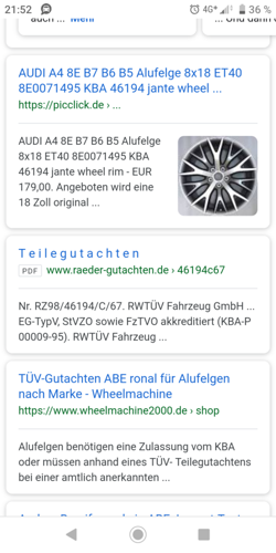

Link krieg ich nicht hin. Unter raeder-gutachten findest du das
Das sind 16 Zoll Felgen die da angezeigt werden.
